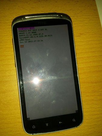

Nun habe ich nur noch ein weißes HTC logo auf schwarzem Grund und Warn-Dreiecke in den 4 Ecken. Die Recovery ist futsch. Zieh ich das USB-Kabel ab kommt der Bootloader (Locked; S-Off und nur noch RUU) Bild hängt an.

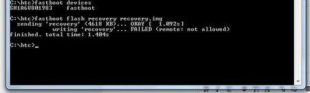

Fastboot kann das Handy noch finden ein Flash-Vorgang der Recovery schlägt aber fehl. (Screenshot hängt an)

@Dietmezo,
In deinem Bootloader Pic steht "Locked"! Oder auch mal "Relocked"
Das ist der Grund weshalb du deine Recovery Nicht via adb Installieren/Flashen kannst!
Wenn deine Rom`s Nicht starten, denke Bitte IMMER daran, dass du am besten nach einem Rom flash, die boot.img IMMER nochmal via adb Installierst/Flashst!
Bitte aktualisiere deinen Bootloader NICHT!
z.B. Firmware from 3.33.401.106 for ICS ROM's (HBOOT-1.29.000)
Mich wundert es gerade schon, dass deine h-Boot Version Immer noch bei "1.27.000 steht. Nach dem S-Off Vorgang müsstest du 1.27.011 haben oder zumindest mehrere Einsen hinter der 1.27.
Hast du bei deinem S-Off Vorgang den JuopunutBear 0.4 Version genutzt oder 0.3?
Ich habe sie dir mal im Anhang als Download für dich. Das ist das Paket. Du hast den JuopunutBear Bootloader vergessen zu flashen!
Das Musst du noch Tun!
