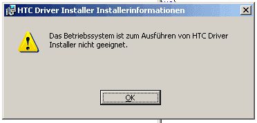

Hallo Halanz,
den treiber habe ich gefunden und wollte ihn installieren.
Leider bekam ich da diese Fehlermeldung:
Achso, ich habe Windows XP in der 64BIT-Version drauf.

@ neuer Typ
Könnte an der 64 Bit Version liegen. Da müsste man mal HTC fragen ob sie die Software auch für das 64 Bit Betriebssystem gemacht haben. Vielleicht hat hier noch jemand ein 64 Bit Betriebssystem und kann mal sagen, ob bei ihm HTC Sync funktioniert?
Bei mir läuft Sync auf Win 7 Ultimate 64 bit tadellos.
Reaktionen: xtrashyx
Hallo, HTC Sync läuft ja auch auf:
-Windows XP Home / Professional / Media Center Edition Service Pack 2 und 3 (32-Bit)
-Windows Vista Ultimate / Enterprise / Business/ Home Premium/ Home Basic Edition (32 & 64-Bit) Service Pack 1
-Windows 7 Ultimate/ Professional/ Home Premium / Home Basic Edition (32 & 64-Bit)
Wie zu sehen laufen Vista und 7 in x32 und x64 aber XP nur auf x32. :(
Gibt es da keine Lösung?
