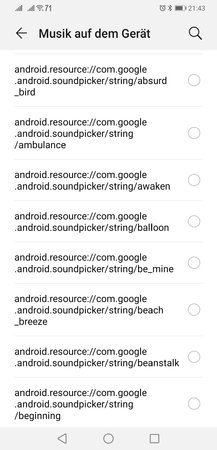

Seit dem Update auf EMUI 10.1 sind bei mir die eigenen Töne für Alarm/Wecken aus dem Verzeichnis Alarms im internen Speicher gelöscht worden. Ich hatte eine Sicherung, also kein Problem nur zur Info. Das Problem ist, daß ich eine seltsame Anzeige bekomme, wenn ich jetzt einen anderen Weckton einstellen will. Ich hänge mal ein Bild an, das erklärt alles.
Diese "Dateien/Töne" sind alphabetisch einsortiert, sprich vor diesen Einträgen kommen alle Dateien/Töne die davor gehören und dahinter kommen alle die dahinter gehören. Jemand ne Idee wie man das beheben könnte ohne Reset?

Nein, das sind eben nicht die Dateien. Die Dateien werden auch so angezeigt. Bei dir sieht das doch auch nicht aus wie im obigen Bild oder?

Ich starte die Uhr von Huawei, lege eine neue Weckzeit an, und will einen anderen Ton einstellen. Dann tippe ich auf Musik auf diesem Gerät und bekomme eine Übersicht. Und so sieht das aus, wenn ich so einen ton eingestellt habe.
