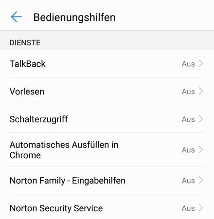

Hey Leute,
einige Apps (wie zB. Norton Mobile) brauchen eine Berechtigung unter System>Bedienungshilfe unter Abschnitt Dienste
Aber wenn ich dort für eine bestimmte App die Berechtigungen erlaube, funktioniert das ein paar Tage und dann ist es einfach wieder gelöscht bzw. wieder aus.
Zur Zeit nutze ich Android 8 Oreo B363 - aktualisiert mit HWOTA8 von Firedance.
TWRP ist zwar noch installiert aber sonst gibt es keine weiteren Modifikationen am System!
Wobei ich mich aber erinnere das dies schon immer so war, auch schon bei Android 7 :confused2:
Mach ich was falsch oder ist das halt einfach so?
Sorry da habe ich nur Talk Back, vorlesen und Schalterzugriff. Die sind aber Stock dabei. Kann es sein dass bei Akku Verwaltung irgend was nicht stimmt und die dadurch die Rechte abgehen.
Ja stimmt die sind von Haus aus dabei, und andere Apps die das benötigen schalten sich dort halt mit dazu (siehe Bild)
Aber wo und ob das beim Akku stehen soll, kann ich beim besten Willen nicht sehen oder finden :confused2:

Also neben den 3 Standardsachen, die aus sind, hab ich nur noch 'Kaspersky Internet Security' mit dabei. Bei der Installation fordet Kaspersky das auch ein und seitdem ist es auch immer eingeschaltet.
Bin auf der B361 seit ca. 2 Monaten. Alles stock, hab nie irgendwas manuell installiert, immer nur die offiziellen OTAs. Unter Nougat hat Kaspersky das auch nur einmal nach der Installation eingefordert und dann nie wieder. Also gehe ich mal davon aus, dass es sich auch da schon nicht selbstständig ausgeschaltet hat.
Ob es jetzt an der App oder der Systemfirmware liegt kann ich dir nicht sagen...

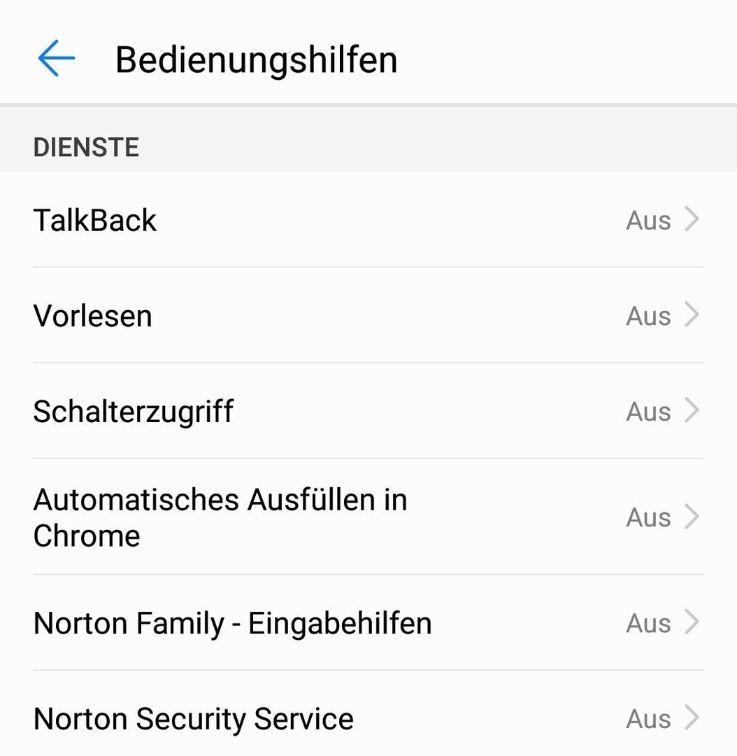

Oh man das ist etwas enttäuschend, weil nicht nur Norton immer wieder aus geht, sondern auch das "automatisches ausfüllen in Chrome" - das gehört zur App "Safe in Cloud" das ist ein Passwort Tresor
Also da es bei allen Apps passierte, liegt die Vermutung ja nahe das es eine Systemsache ist, oder?

Also gestern hab ich es bei 2 Apps wieder aktiviert und jetzt ist es schon wieder aus und ich hab rein gar nichts mit oder an dem Handy gemacht. Außer ein paar Telefonate geführt und WhatsApp und ein Spiel gespielt - aber nix bereinigt keine App Updates kein reboot, nix - ich erkenne halt auch einfach kein Zusammenhang!

Jetzt schon wieder!
Vorlesen und das automatische ausfüllen von der passwort App ist zwar noch drin, aber das von Norton ist schon wieder raus geflogen - quasi über Nacht und da hat heute nur der Wecker geklingelt zwischendurch :lol:
