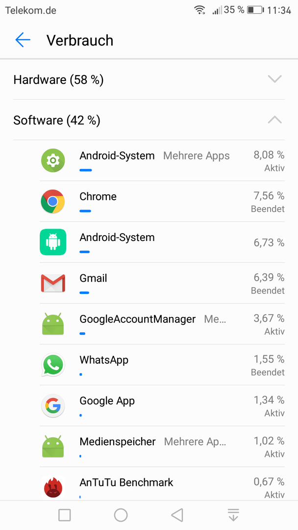

Das ist doch nicht normal das der WhatsApp immer mit beendet anzeigt oder?
@andyge1985 WhatsApp steht bei mir auch auf beendet. Wird normal sein.
Und bei dir funktioniert Push problemlos?
Ja, kein problem.
