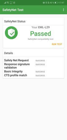

@ilurme Garantieren kann ich es dir auch nicht, aber ich habe noch eine wichtige Information vergessen zu nennen, die gar nicht so unwichtig sein könnte:
Nachdem ich das Update auf EMUI 9.1 installiert habe, habe ich direkt einen Werksreset aus den Einstellungen heraus getätigt, da das Gerät sowieso etwas mehr Schwung gebraucht hat, um eine bessere Performance zu bekommen. Vorher habe ich aber leider nicht geguckt, ob das Gerät zu diesem Zeitpunkt zertifiziert war oder nicht.
Nun ist es jedenfalls zertifiziert und den SafetyNet-Check besteht mein Gerät ebenfalls. Vielleicht hängt das mit dem Reset ab.
@KingJulien hatte dabei jedenfalls kein Erfolg gehabt:
KingJulien schrieb:
Hab schon einen kompleten reset gemacht.
(Post #54)
Wie gesagt: Eine Garantie, dass es zu 100% funktioniert, kann ich leider nicht bieten.
