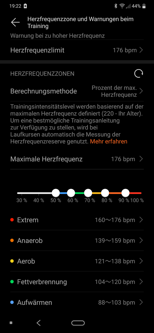

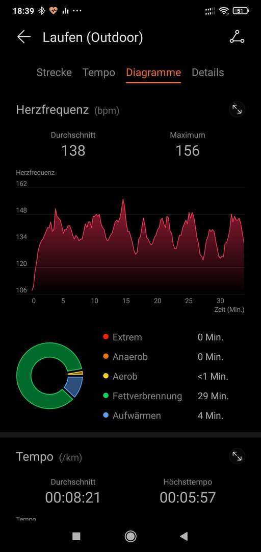

Hallo alle,
Bei mir wird nach dem laufen immer 0 Aerob angezeigt und bei der Fettverbrennung ein sehr hoher Wert.
Ich laufen aber immer im gelben Bereich, also Aerob, oder mache ich da etwas falsch?

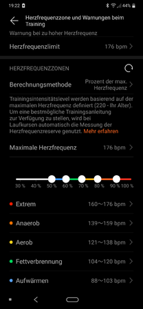

was ist denn hier (Zahnrad, Einstellungen unter Herz) bei der Health App hinterlegt?
und vor allem stimmt Alter, Gewicht etc. die in der App hinterlegt sind?
Hallo Achim, hast du auch ein Screenshot von deine Herzfrequenzzonen? Im Startschirm uber Herzfrequenz und dann auf das Zahnrad.
Edit: ja die.
Merkwurdig. Mit eine Durchschnitt von 138 bpm soll bei dich doch 50 bis 70% aerob sein. Hab noch keine Ahnung warum es schief geht.

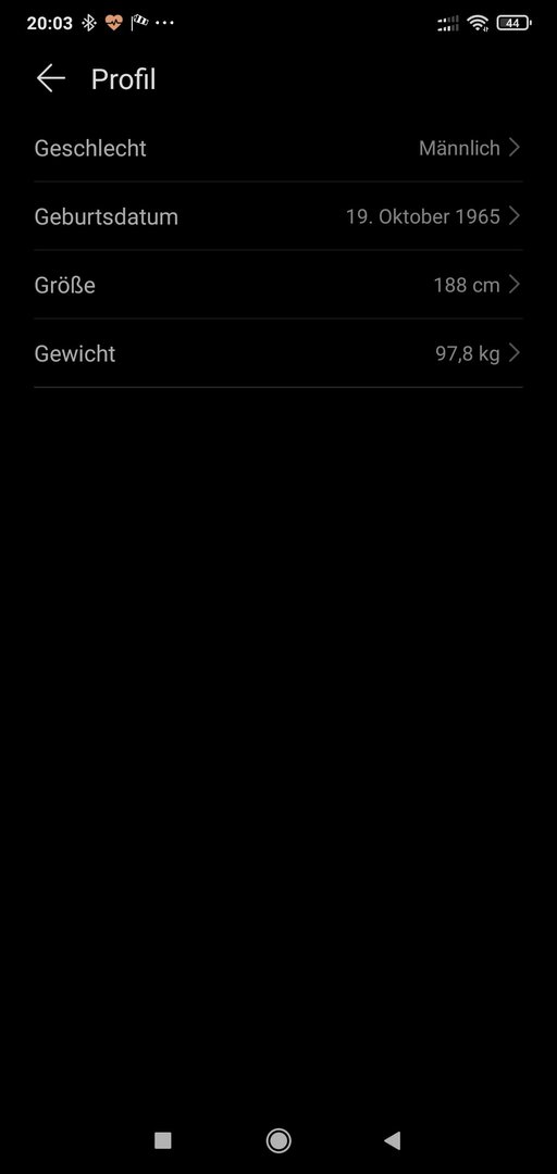

Hallo, die Daten stimmen alle, also alter usw.

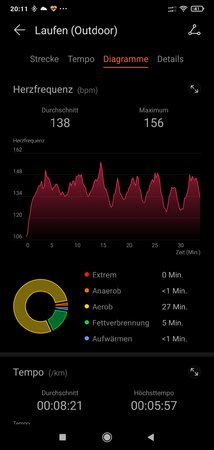

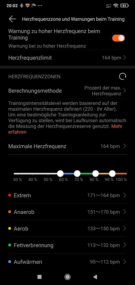

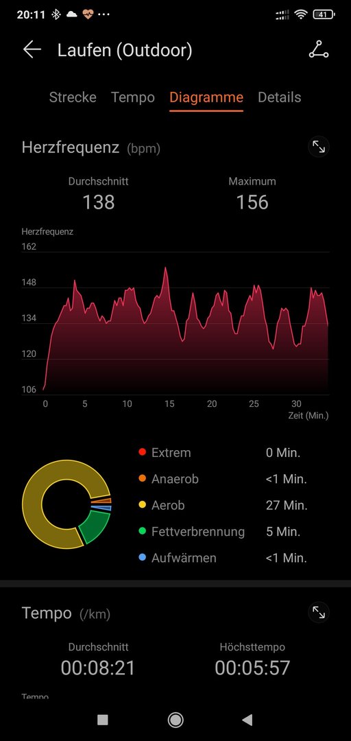

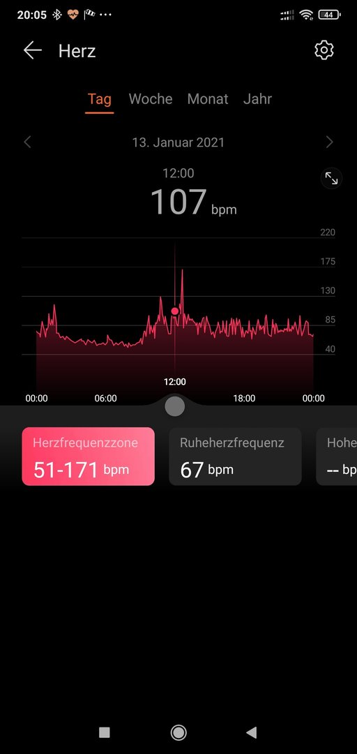

Nach dem ich gerade alle Einstellungen kontrolliert habe stimmen die Werte jetzt, ohne das ich etwas geändert habe..... Seltsam....

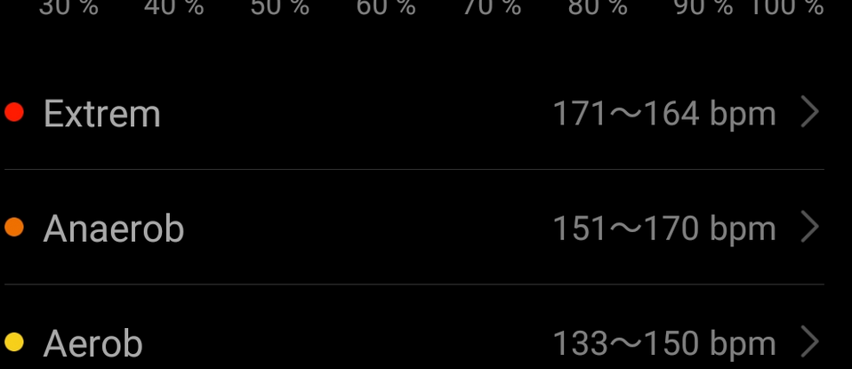

was komisch ist... immer Klein zu Groß außer beim extrem wert Groß zu Klein
133~150
151~170
Das kann ja nicht funktionieren. Tipp mal auf Extrem, dann kannst du die Daten manuell korrigieren.
Oder du veränderst dein Alter um 1 Jahr deine MaxHerzfrequenz, damit er sie neu einstellt und änderst es danach wieder auf das richtige Alter.
Wenn man beim aufwärmen den Wert verstellt, ändern sich doch alle Werte gleichzeitig.
