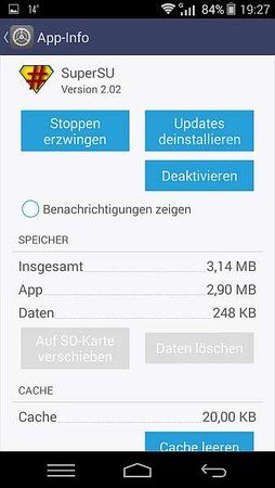

Das schräge ist: inzwischen zeigt mir der Appmanager, daß Supersu in der Version 2.02 vorliegt, also aktuell IST.

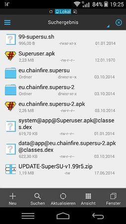

Bei der Suche unter / finde ich die Ergebnisse des 2. Screenshots, es gibt also eine "uralte" superuser.apk in system/app und die supersu-2.apk in data/app

Wenn die FW SuperSu mitbringt, muß es im System liegen - gehört in 4.4 aber in /system/priv-app/
Updates kommen immer unter /data/ - da das System ja normal nicht beschreibbar ist.
Ja, klar, wenn Du eine alte APK nutzt, dann schreit sie nicht nach dem Update des Binary - aber eine neuere Version eben schon.
Die 2.0.1 war nicht sonderlich kompatibel zu KitKat.
