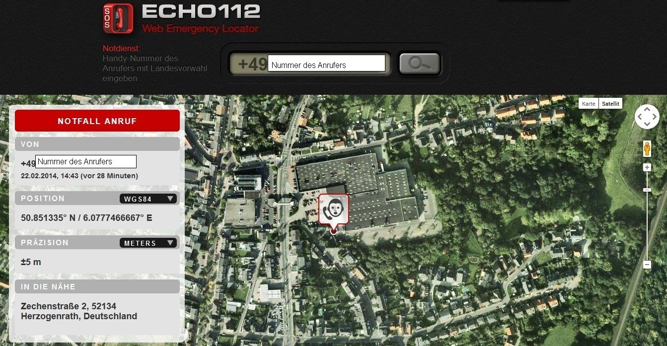

4. Jetzt kommt der eigentliche Einsatz der App: Hat man eine Telefonverbindung mit der Notrufzentrale und wird nach dem eigenen Standort gefragt, verweist man auf die Internetseite echo112.com. Dort kann die Notrufzentrale nun meine Telefonnummer (die sie ja durch meinen Anruf übermittelt bekommen hat) eingeben und bekommt unmittelbar eine Karte mit meiner Position angezeigt, siehe Screenshot.
5. Nach 1 Stunde werden die Positionsdaten wieder verworfen, und der Standort nicht mehr angezeigt. Somit können keine veralteten Positionen irrtümlich abgerufen werden.

Screenshot hast du vergessen anzuhängen/zu verlinken.
Ich bezweifle, dass die Mitarbeiter in den Notrufzentralen an ihren Rechnern Internetzugriff/einen Webbrowser haben, bei dem sie irgendwelche Webseiten aufrufen können.

Danke für den Hinweis. Habe die Datei jetzt hinzugefügt.
