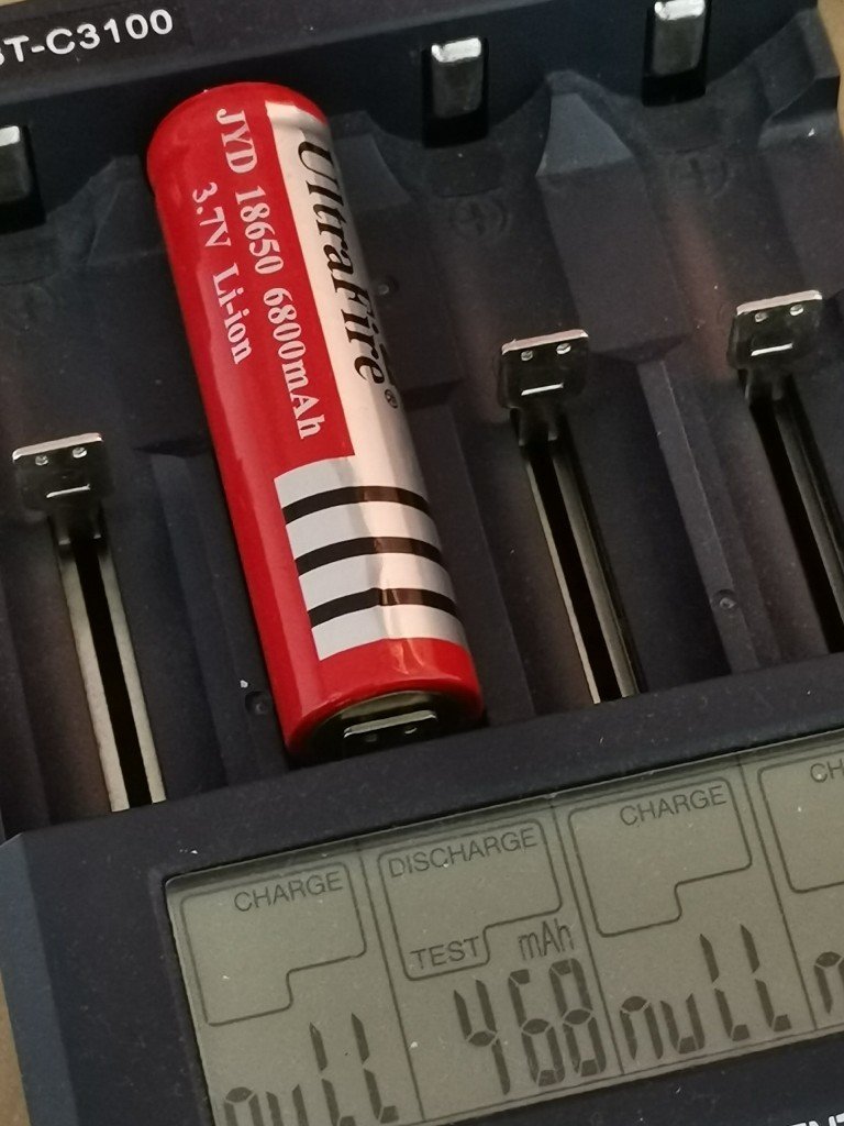

MuP schrieb:
Das mit den CN-Lumen musste ich lernen.
Ich habe noch einen schönen Bild-Vergleich zw. "Lumen" und "Chinalumen" gefunden 😉:
Und zuguterletzt: Dieses Bild zeigt schön die Kehrseite von qualitativ schlechten Billig-Akkus: Auf dem Akku steht eine völlig irrwitzige Kapazitäts-Angabe von 6800 mAh. In Wirklichkeit hat der Akku aber nur eine Kapazität von miesen 468 mAh.
Wobei Spötter dabei noch behaupten, dass man dennoch Glück gehabt hat, weil der Akku sich zumindest nicht selbst entzündet hat.
