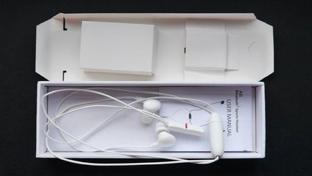

Unboxing -- umweltfreundliche Pappverpackung
Diese Headsets wurden in einer Pappschachtel geliefert. Neben der Modellbezeichnung, Kontaktdaten und Prüfzeichen findet man auch auf der Rückseite Symbole,
Hinweise zu den wichtigsten Eigenschaften des Sets geben.

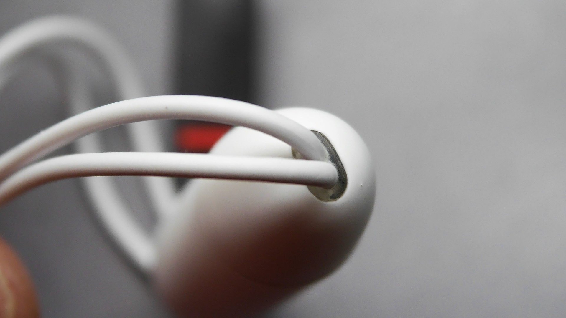

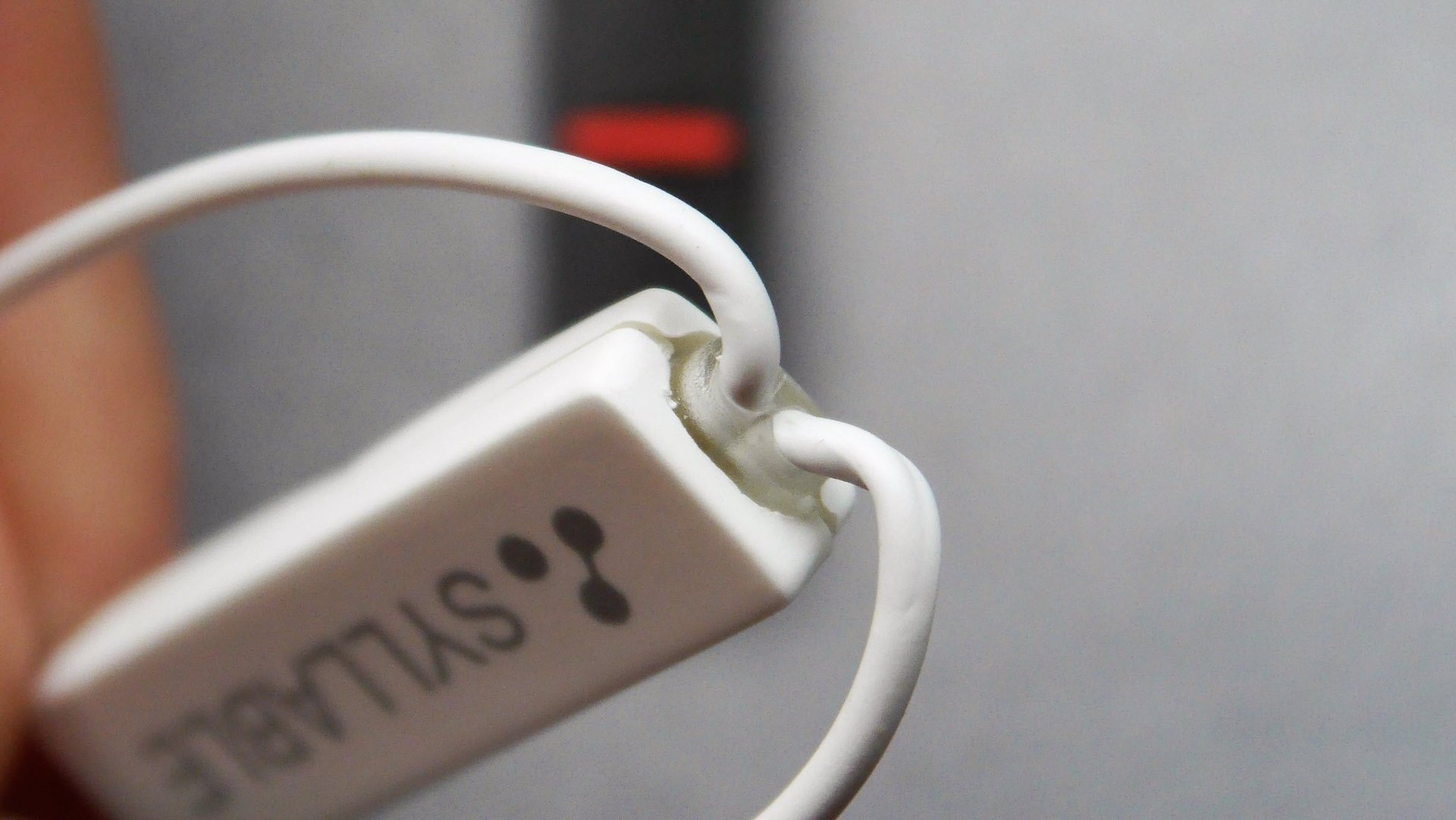

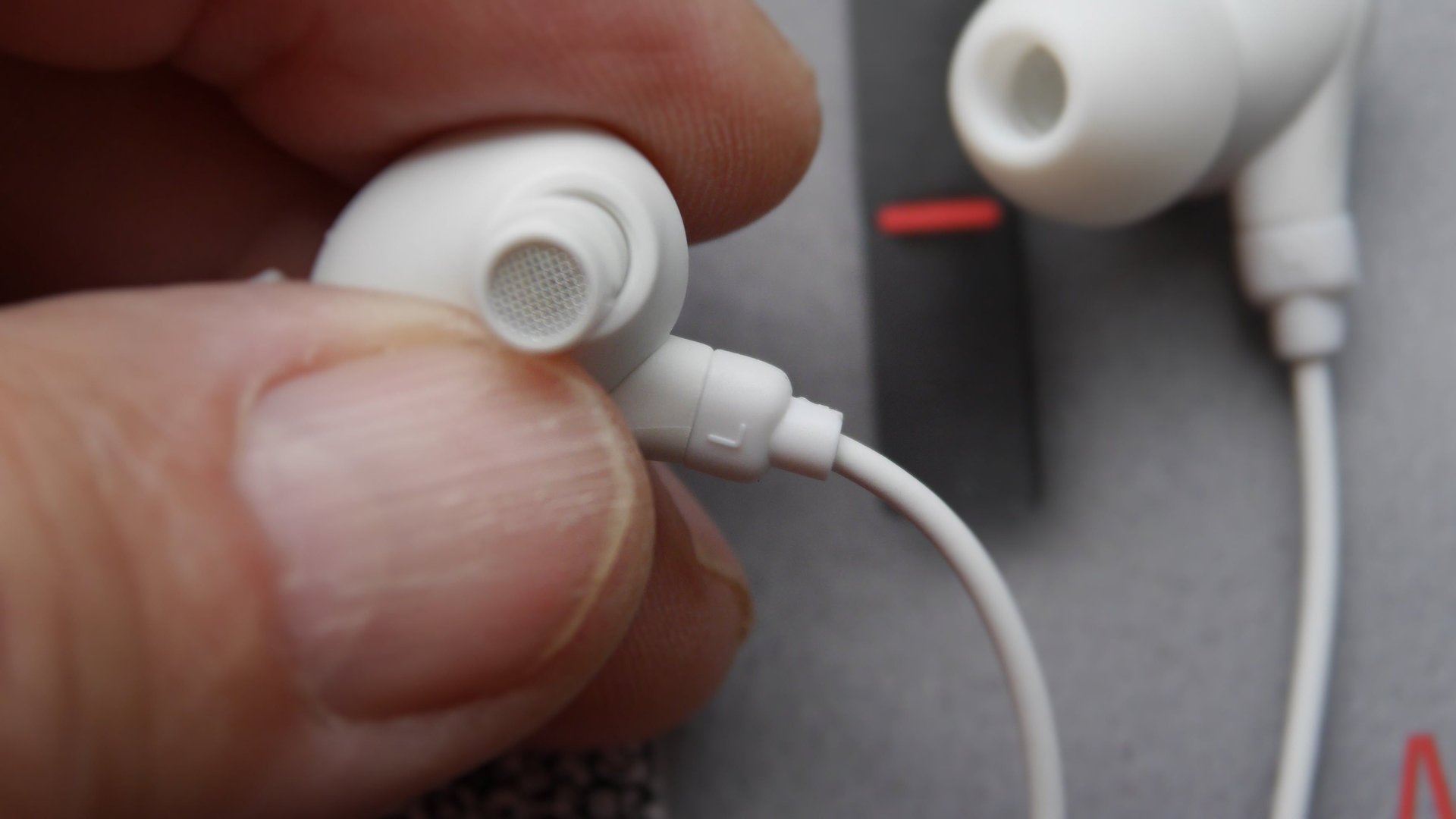

Beim gelieferten Exemplar besteht das Hörergehäuse aus weißer Plaste. Die unterschiedlichen Seiten sind mit L und R zum korrekten Gebrauch bei Stereo gekennzeichnet

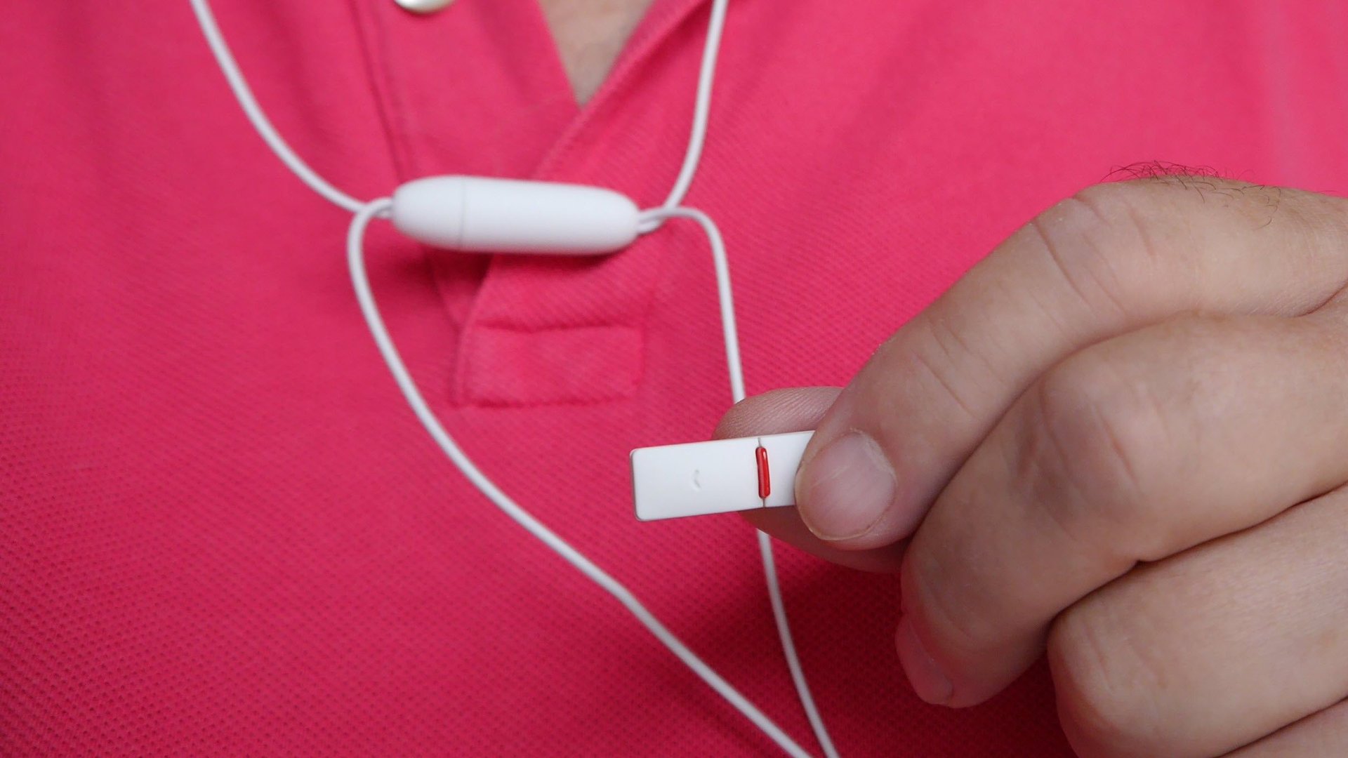

und untereinander durch ein etwa 100 cm langes Kabel verbunden. Links und rechts merkt man sich aber besser über die Asymmetrie das Magnethafters. Das Kabel ist ebenfalls weiß und rund.

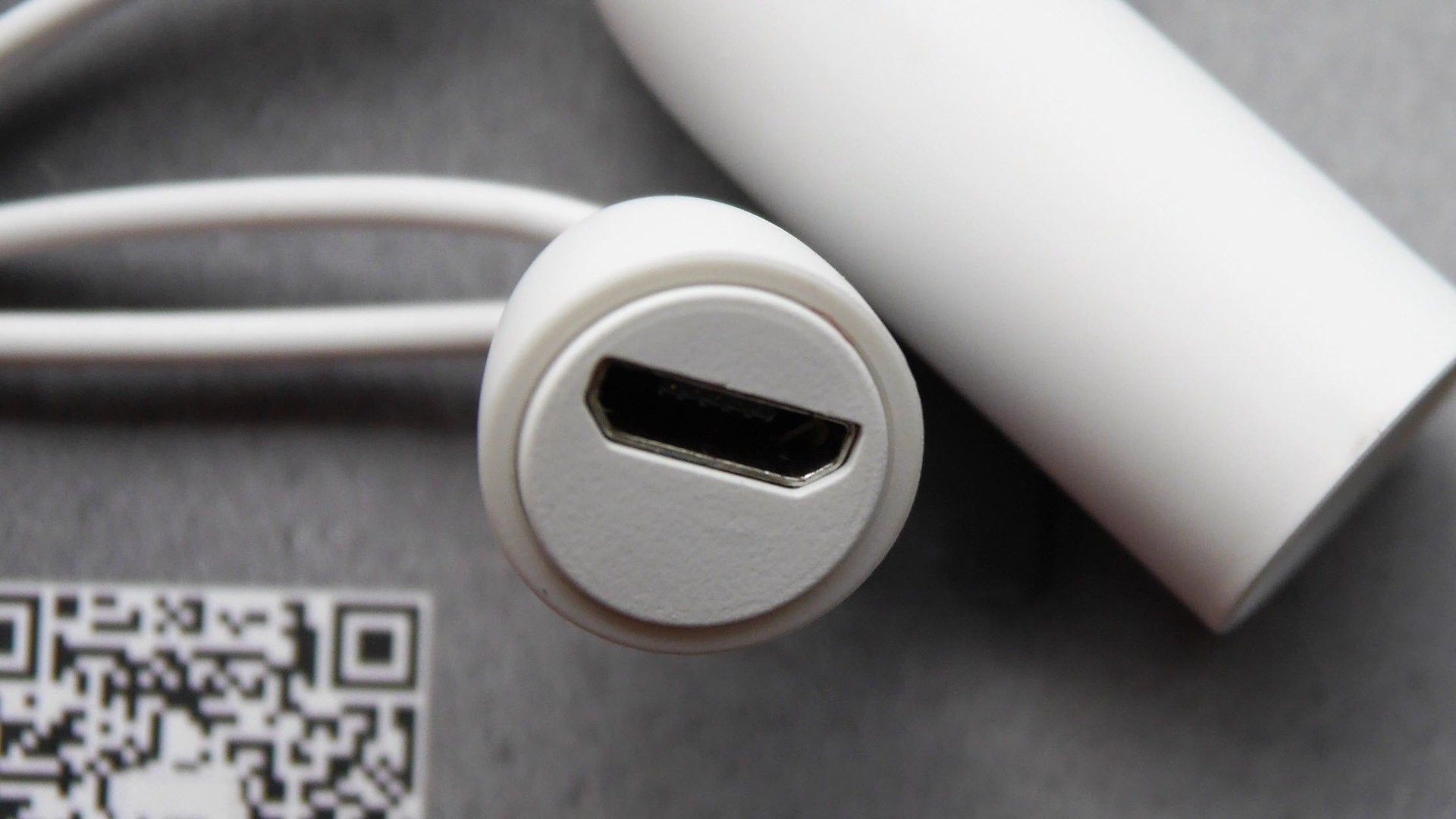

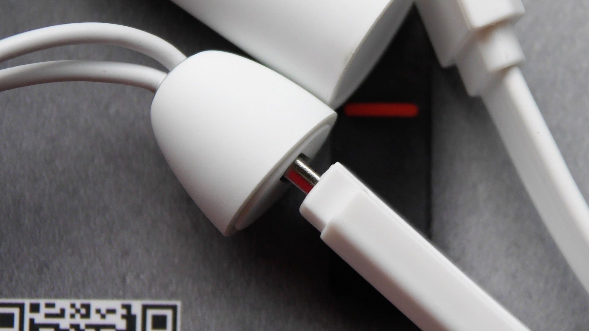

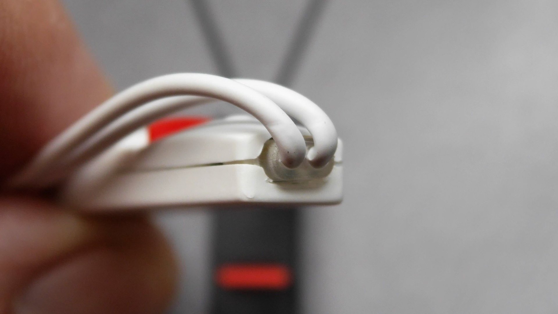

Originell ist der USB Ladeeingang magnetisch mit einem Gegenstück klipp bar. Durch diesen Haftmechanismus erspart man sich das Abdichten der USB Buchse mit einem "Gummipfropfen" und bleibt immer noch IPX5 kompatibel (Schutz gegen allseitiges Spritzwasser).

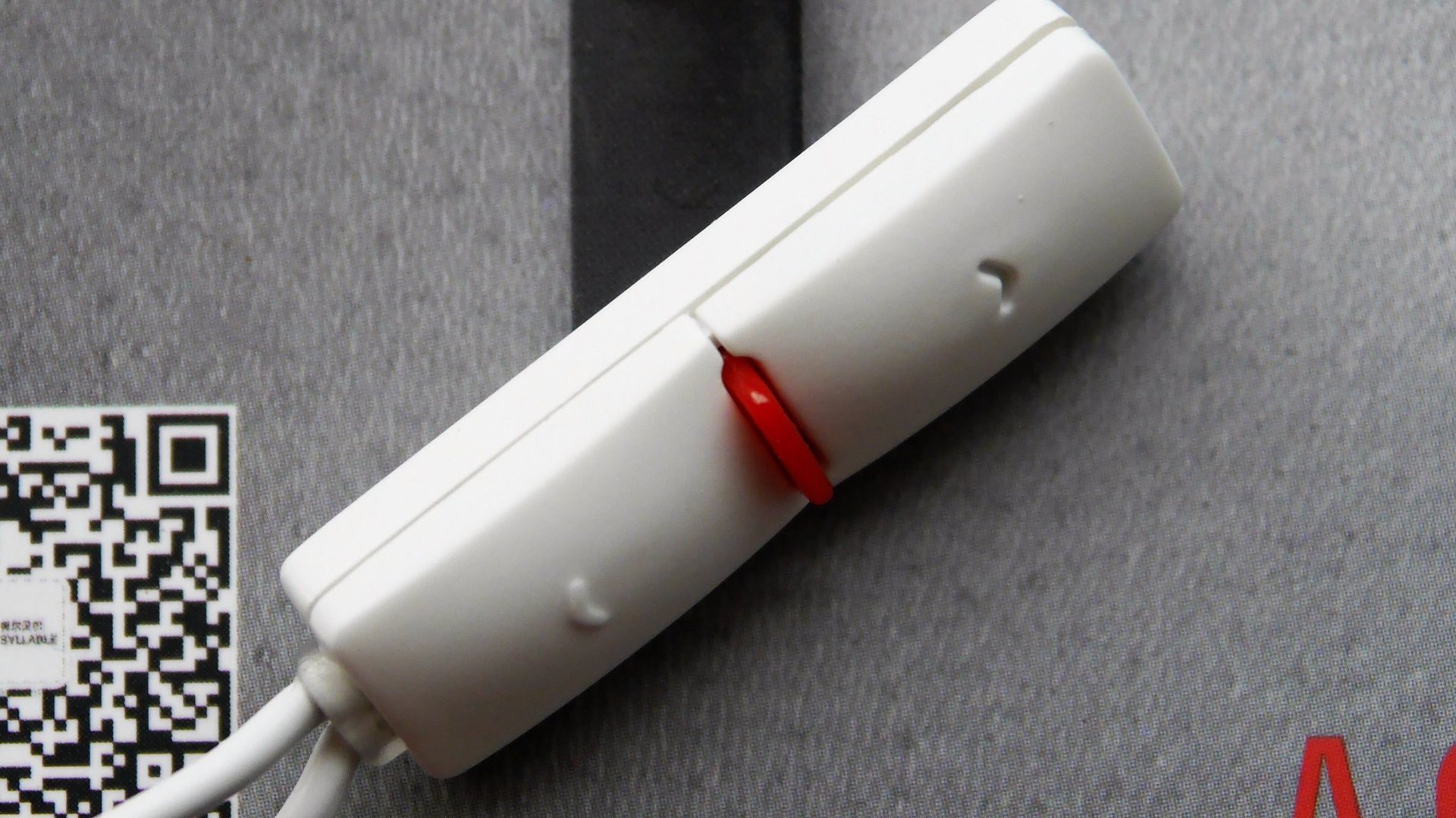

Mechanische Stabilität und Verarbeitungsqualität

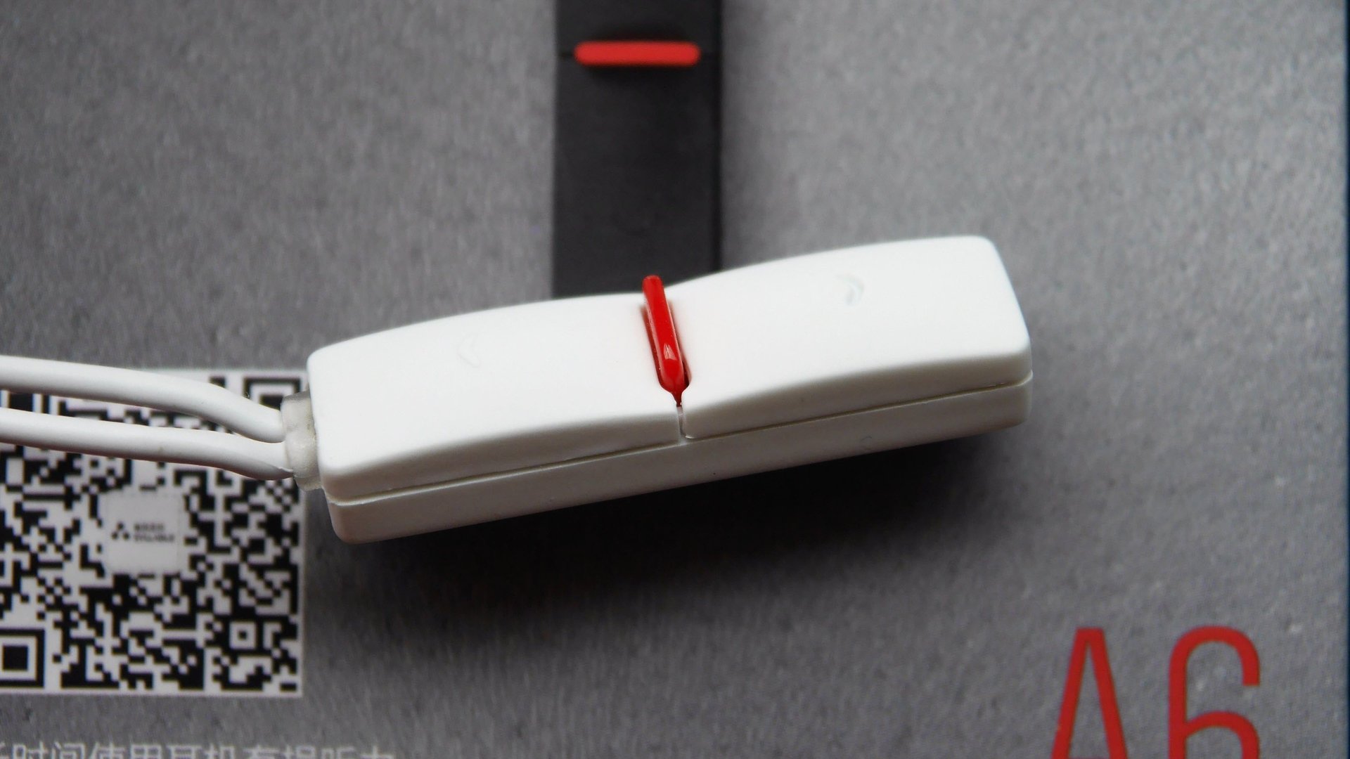

Steuerungsfunktionen der Schalter
Gekoppelt wurden die Hörer mit zwei unterschiedlichen Smartphones. Die Kopplung ist einfach. Schaltet man das Set ein und findet keinen Partner, blinkt die LED im Steuerteil rot/blau und das Set ist zur BT bereit.
Es funktionieren alle Taster wie in der Bedienungsanleitung beschrieben:

Die aufgebrachten sollten aber für ein normales Ohr gut passen, jedenfalls sitzen diese bei mir gut. Da die Oberflache der Hörer samtartig ist liegen diese sicher und angenehm im Ohr.
Trägt man dann den oberen Teil hinten, verkürzt sich automatisch der freiliegen Abstand zum Steuerteil vorn.
Mit gewogenen 11g Gesamtgewicht gehört dieses Set zu den Leichtgewichten.
Da bei diesem Headset die Steuerung mittig in der Kabelverbindung liegt, lässt diese sich sowohl für Links- als auch für Rechtshänder gleich gut erreichen.

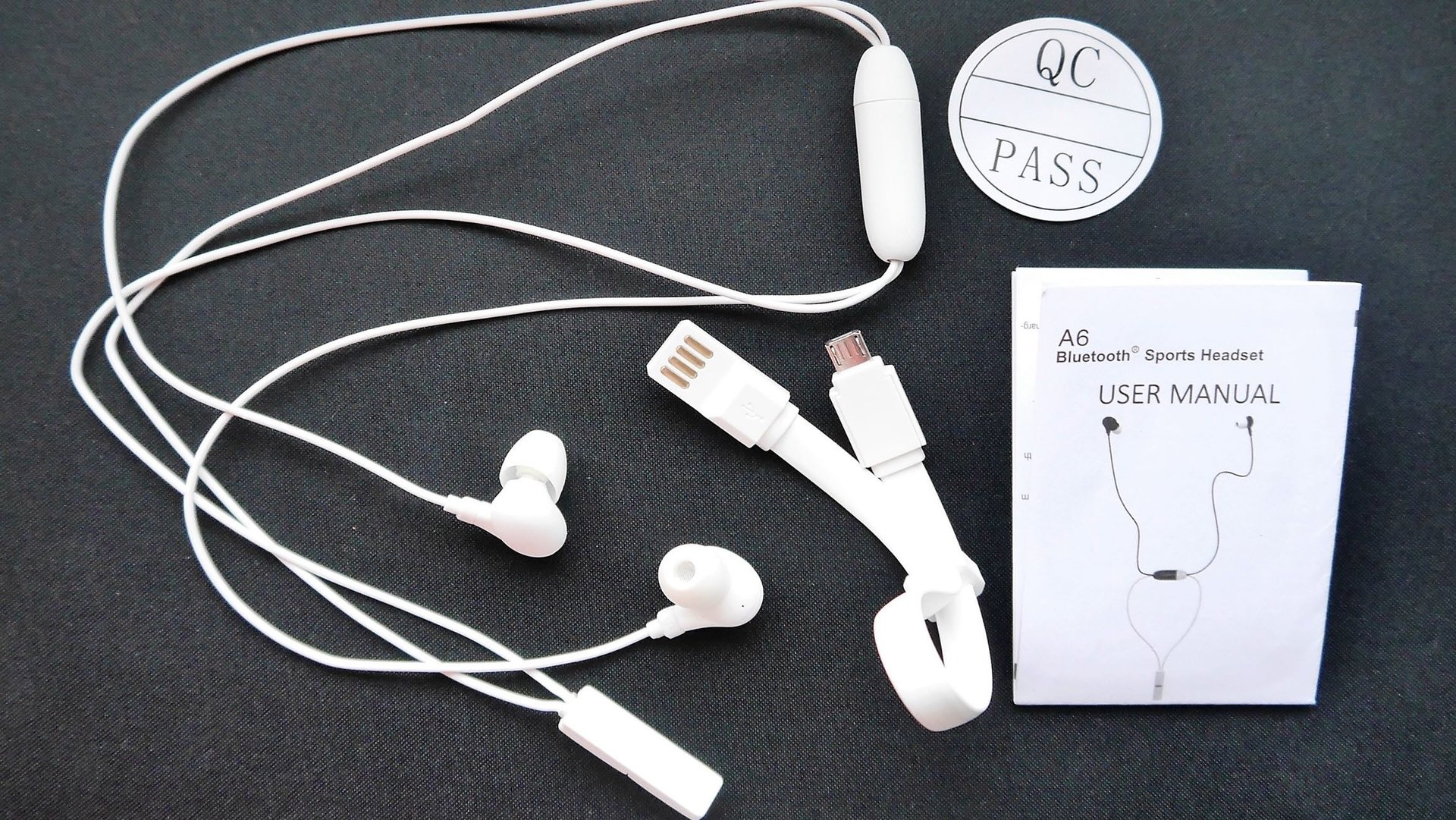

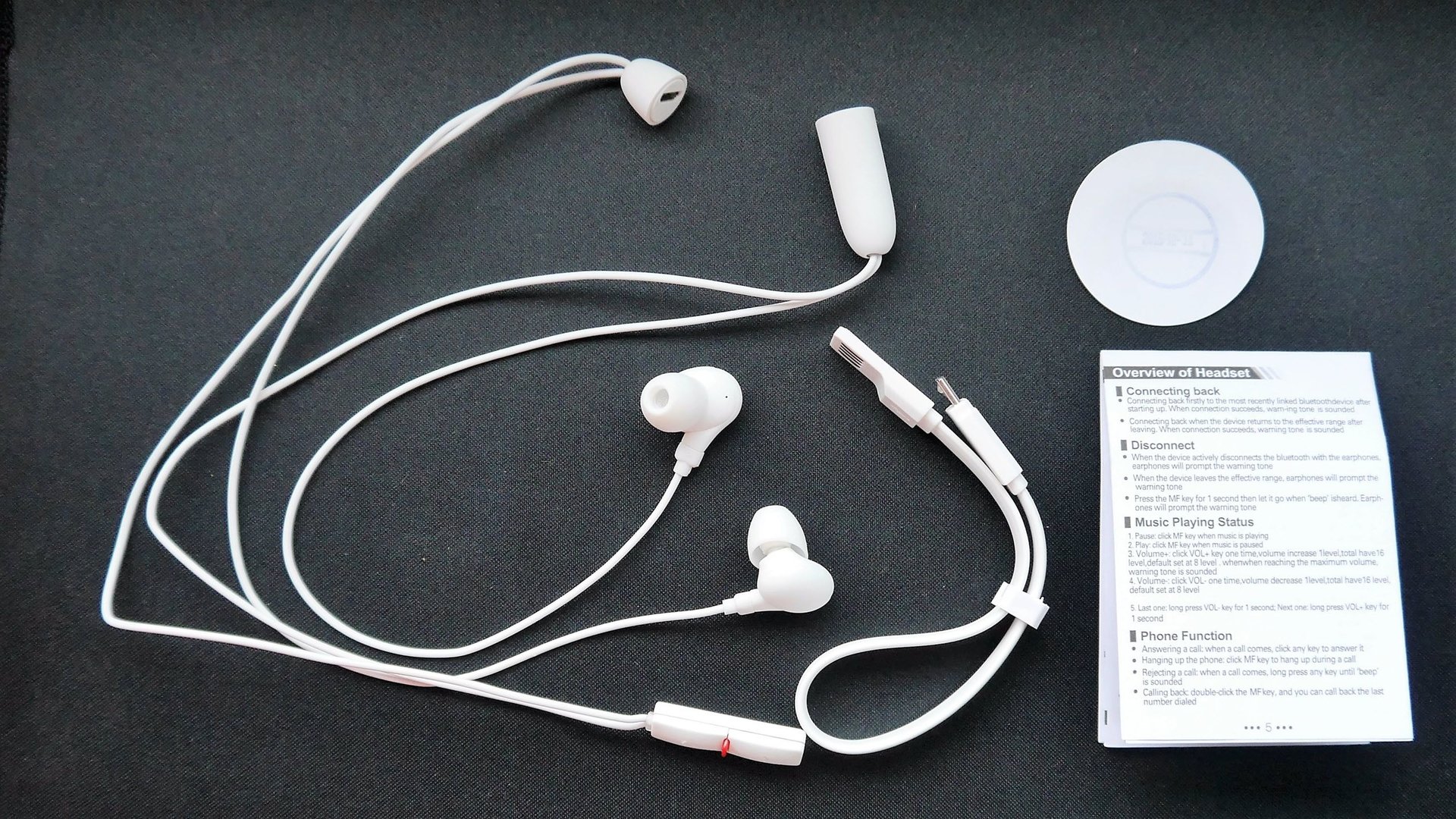

Inhalt:
- 1 x Headset
- 1 x zweisprachige Betriebsanleitung (englisch, asiatische Sprache)
- 1 x Micro USB Kabel Ladekabel (15cm, flach))
- 1 x Garantiekarte

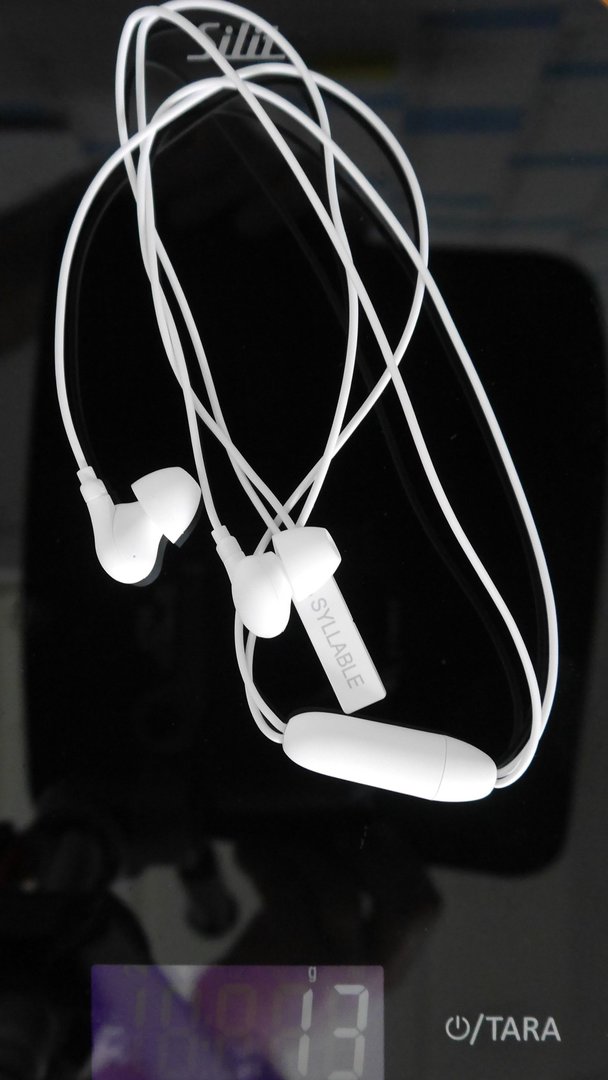

[tr1_old][td_old]Gewicht[/td_old][td_old]9g (gewogen 11g)[/td_old][/tr1_old]

Die Hörer

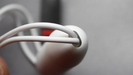

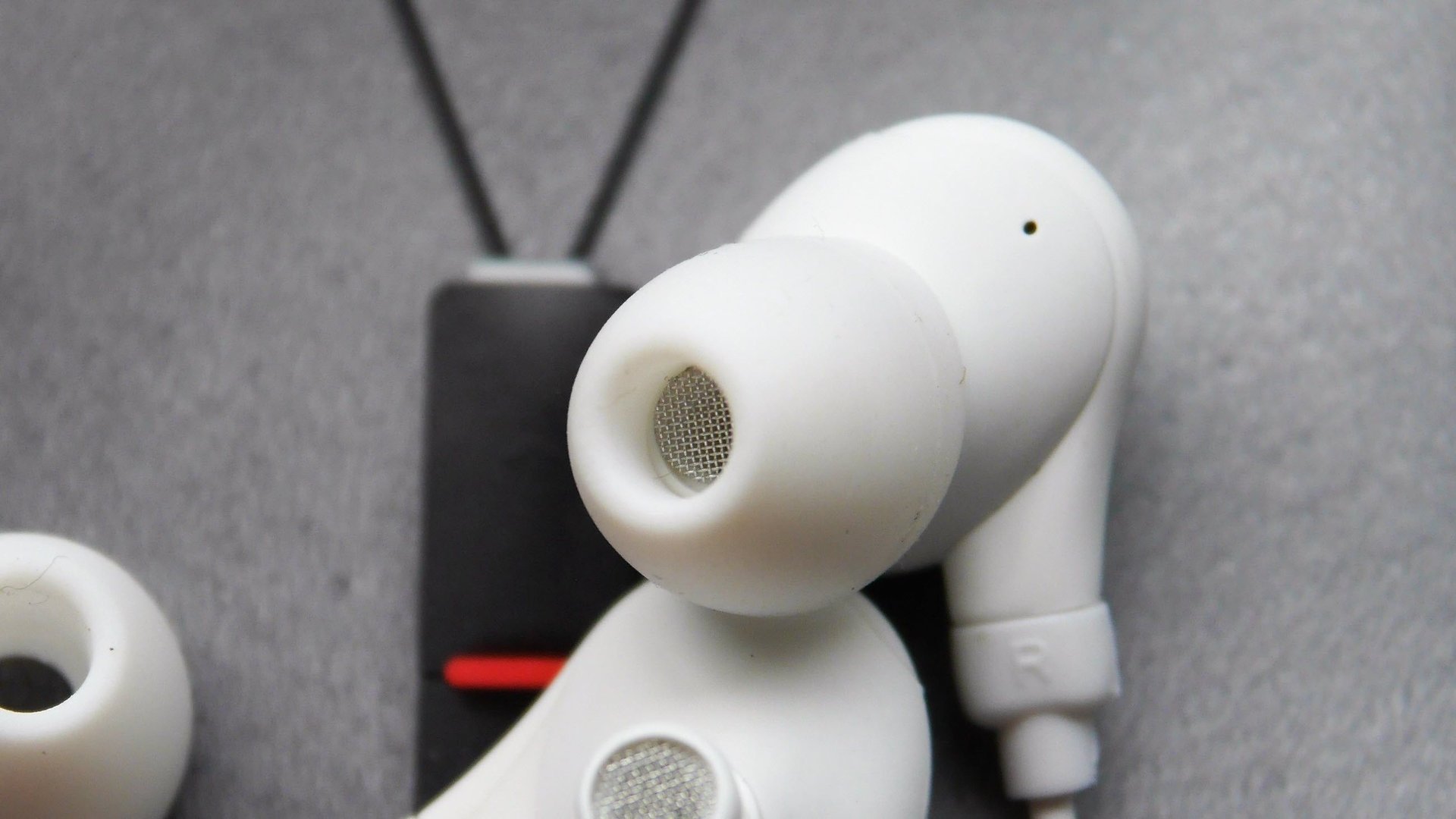

- lauter, leiser oder Skip
- Ein/Aus
- Abnehmen/Auflegen Telefon

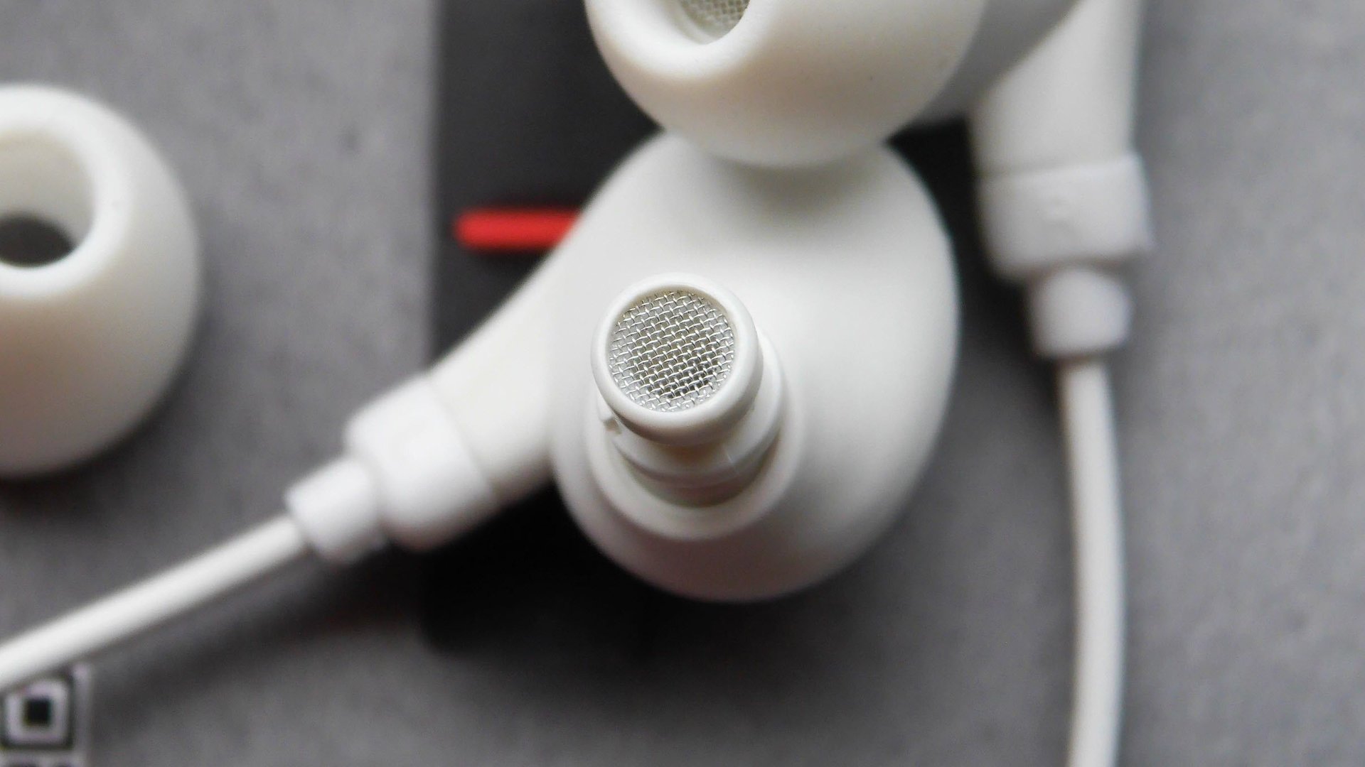

Obwohl die Silikonaufsätze wechselbar sind, werden keine austauschbaren Ohrmuscheln unterschiedlicher Größe mitgeliefert.
