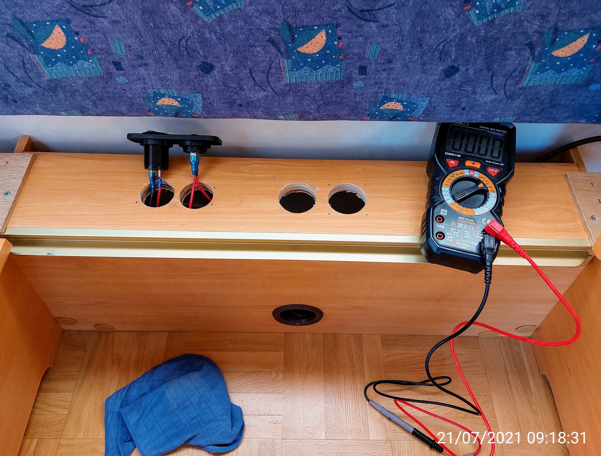

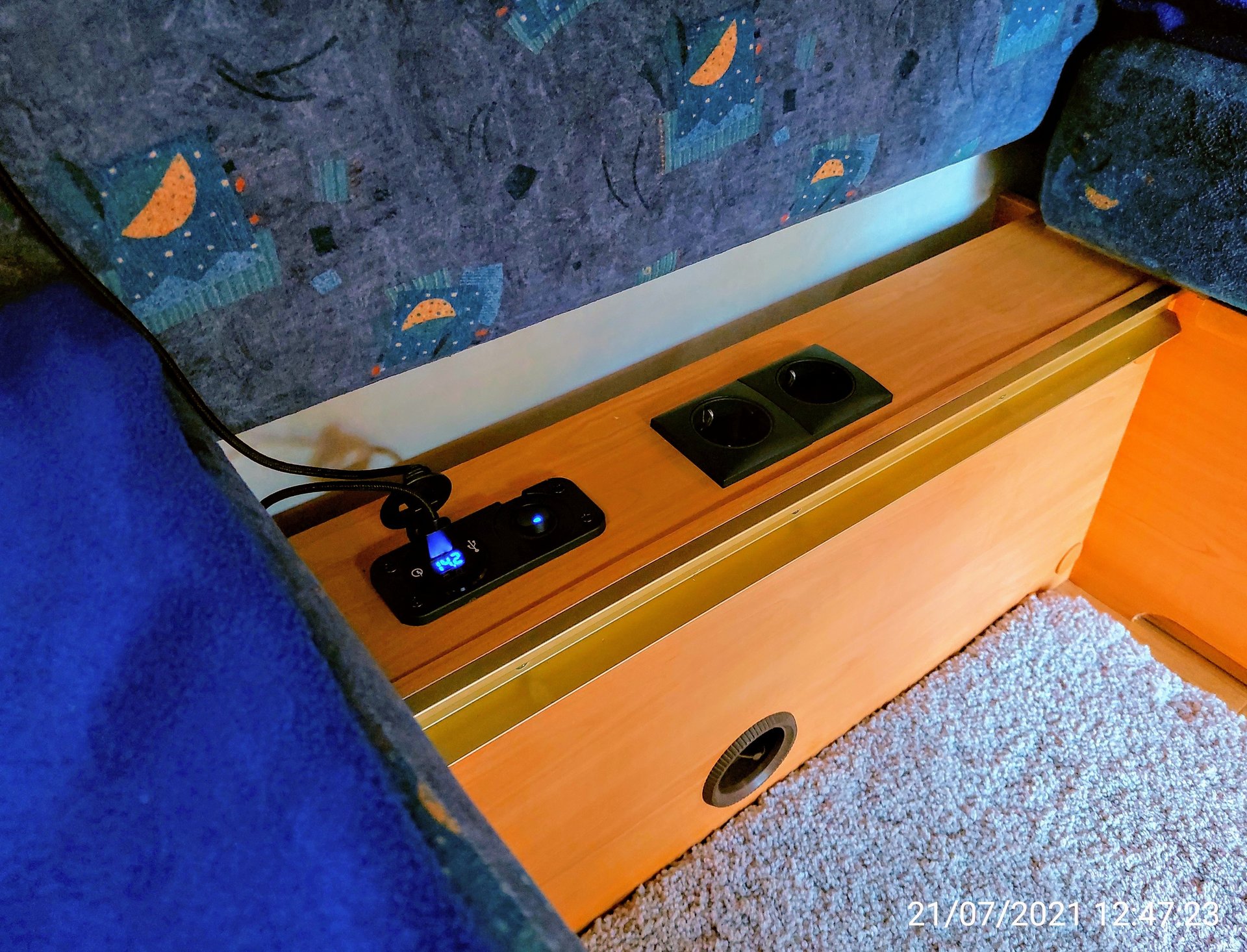

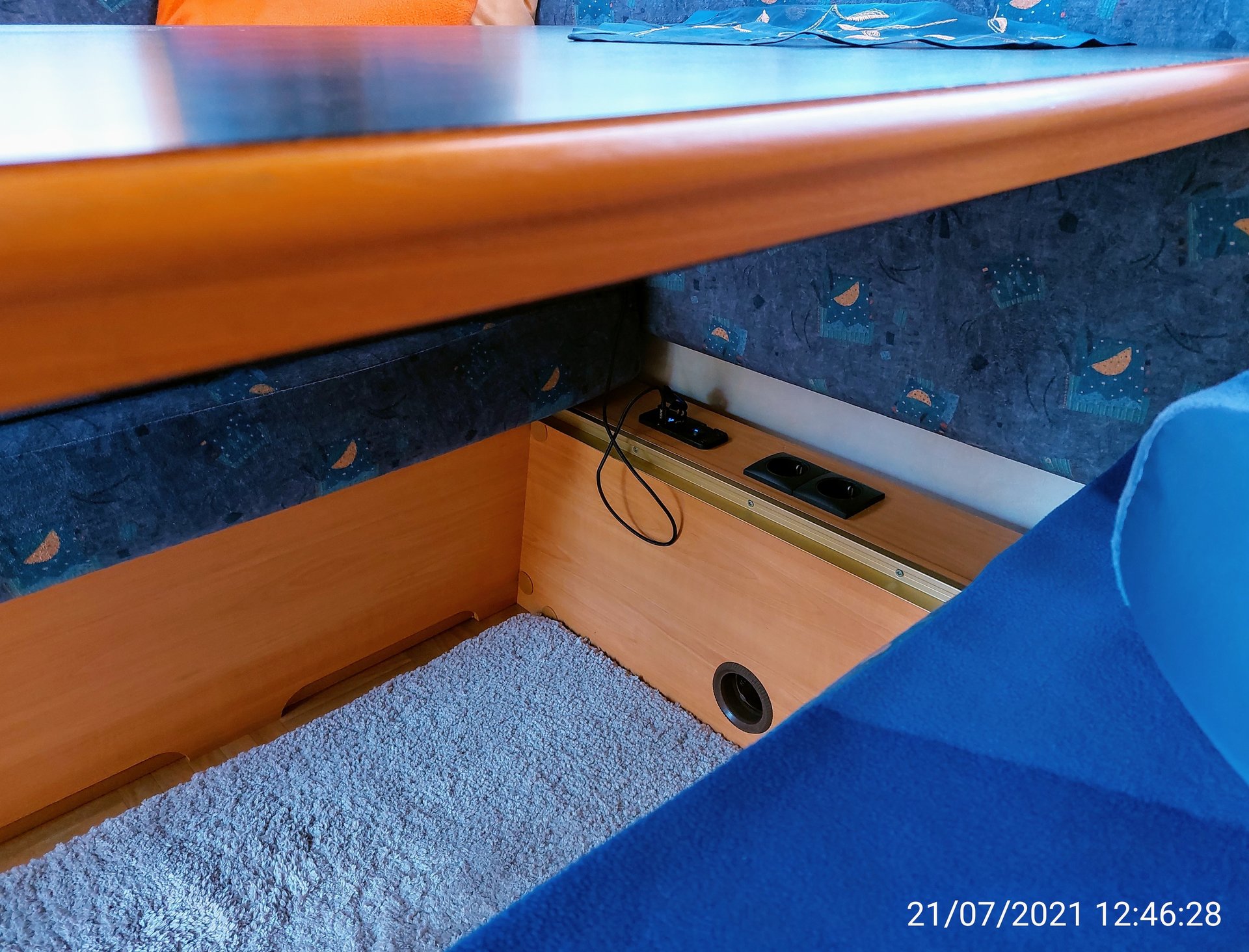

Optimalen Platz unter dem Tisch gefunden und eingebaut. Zusätzlich auch gleich noch zwei Schukosteckdosen von Berker.
Endlich mit 2 USB Ladebuchsen. So stellt sich nicht mehr die Frage: wer zuerst laden darf.
Schnellladen funktioniert super.
PS. hatte mich letztendlich für dieses Teil ( mit Schalter) entschieden. So kann ich den Aufbau Akku außerhalb der Reisezeiten schonen.
