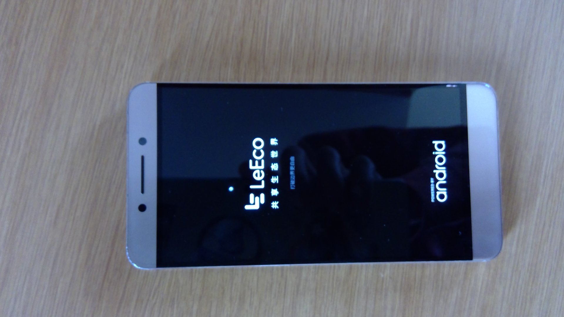

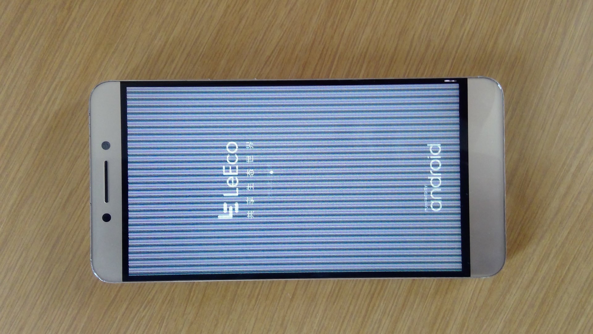

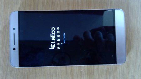

Hallo Community,
ich habe seit gestern Abend das selbe/ ähnliche Problem wie @androrich.
Nach dem Versenden einer Whatsapp Nachricht kam der blaue Screen. Anschließend ist das Handy abgestürzt woraufhin ich es eine Weile in Ruhe lies. Beim Neustartversuch rutschte das Smartphone dann in einen Bootloop. Beim Versuch TWRP zu starten kommt manchmal der komisch gestreifte Bildschirm, manchmal aber auch einfach wieder ein Loop. In den Fast Boot Mode komme ich rein, dort und beim normalen Booten (Loop) zeigt der Screen ein normales Bild. Fastboot auf dem PC erkennt das Device und flasht TWRP ohne Fehlermeldung. Allerdings kann ich weiterhin nicht ins Recovery booten. Fastboot Mode über den Befehl "fastboot reboot-bootloader" klappt allerdings.
Lange Rede kurzer Sinn, das Device wird erkannt und reagiert auf Befehle, führt sie jedoch nicht aus.
