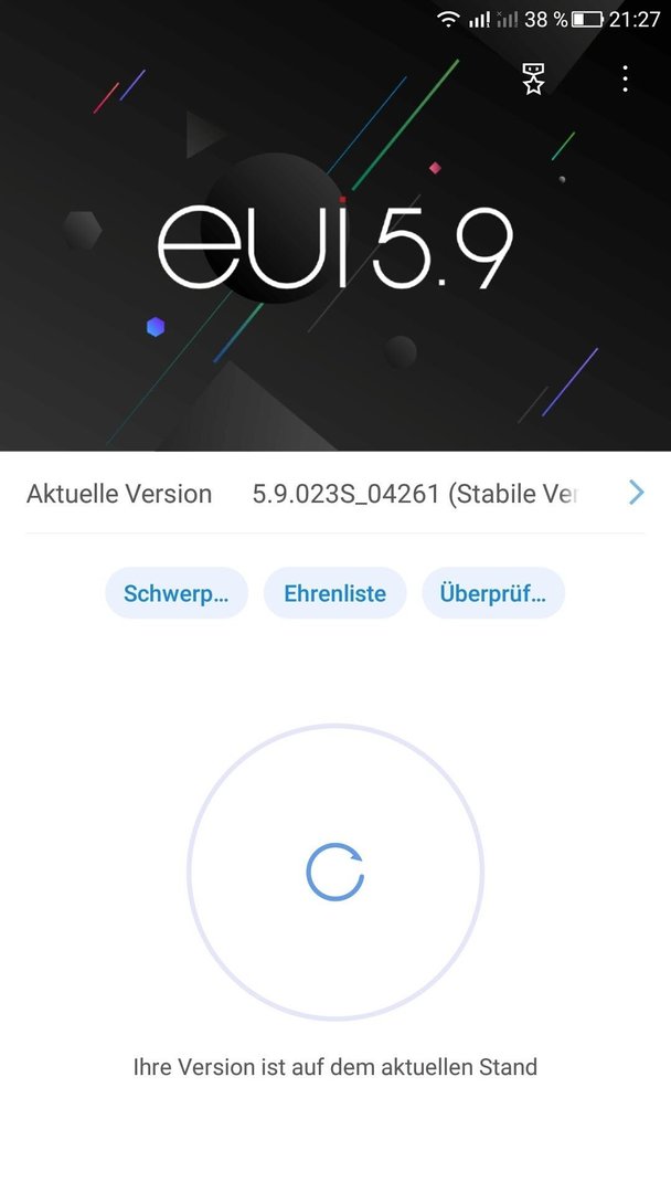

Hat es jetzt schon jemand geschafft, die 5.9.023s_4261 (7 MB) zu installieren???
Hallo Noone, ja natürlich, fast alle wie du hier im Forum lesen kannst: Läuft im Prinzip gut, allerdings kommt's beim Chrome Browser auch hier zu Hängern, wie schon beim .020S und bei mir stürzt die Kamer manchmal nach den Fotos ab; war zuvor beim .018S auch der Fall.
Ich meine jetzt das letzte Update mit Größe 7 MB?
Ja sagte ich doch: ich habe genau diese Version ...04261...
Klappt bei mir nicht.
hab Root und StockRecovry
wie hast Du das installiert?
Hi, kam von Lineage (das grottenschlecht lief), habe dann zuerst die 020S geflasht und dann per OTA auf die 023S geupdatet.
Mit Root funktioniert das OTA allerdings nicht, das musst du wegnehmen oder 023S händisch installieren. Die kriegt man aber nur z.B. über Mega Synch, mit sehr begrenztem Downloadvolumen und also zu zahlen :-( Die verschiedenen Links bei XDA usw. funktionieren alle nicht mehr:confused2:

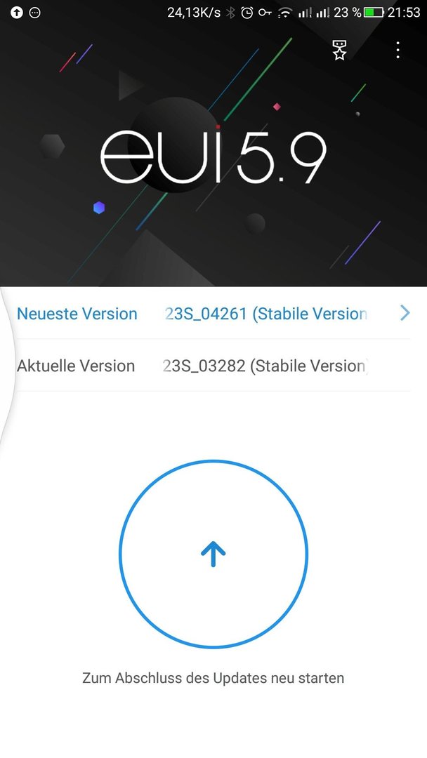

Bin momentan auf der 5.9.023s-3282 und der Versuch upzudaten schlägt jedes Mal fehl
Genau bei diesen 7 MB hänge ich nun, hängt mit Root zusammen?
