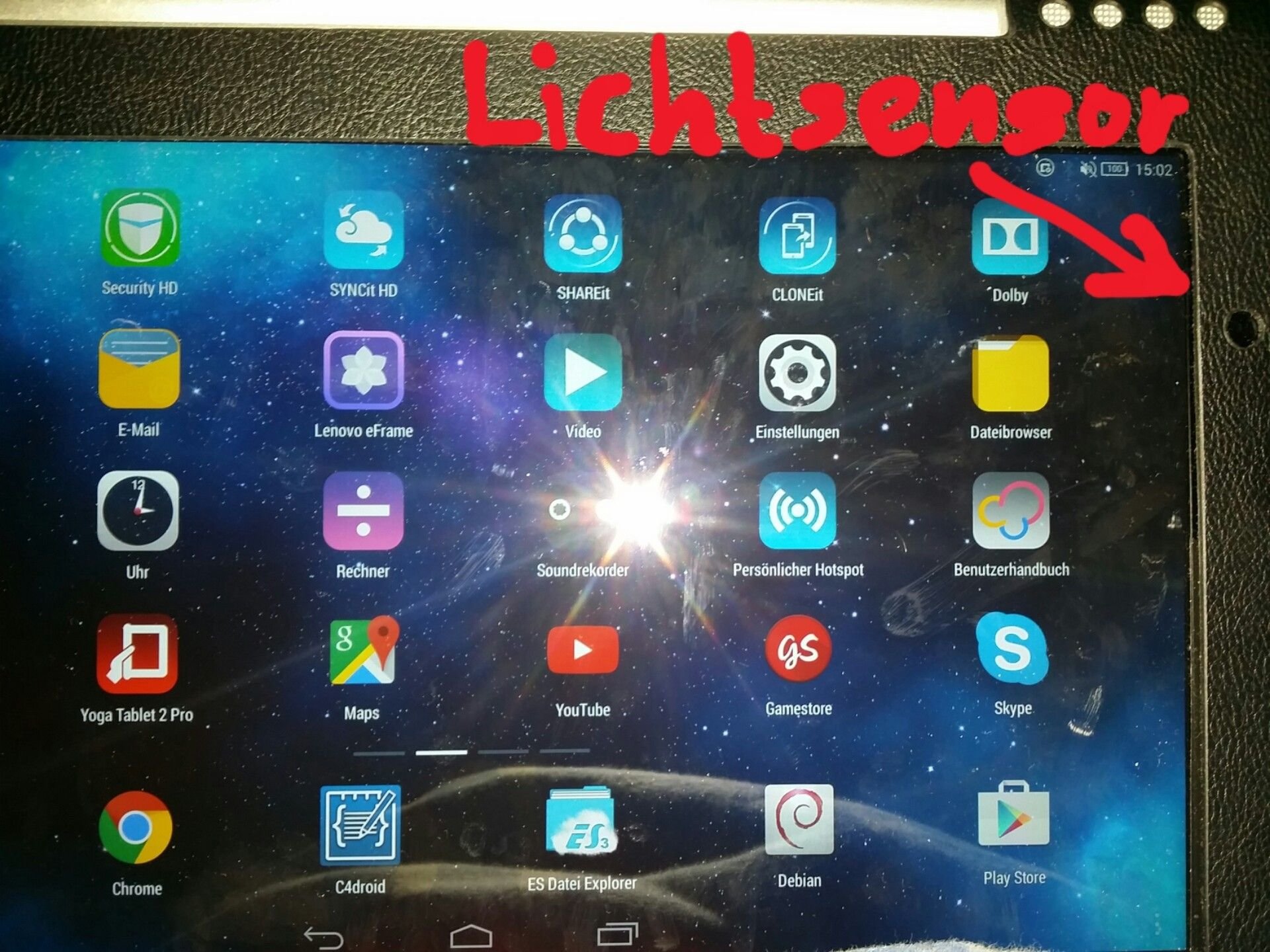

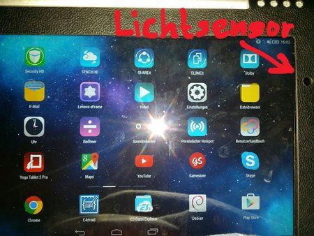

Anbei ein Foto wo sich der Lichtsensor befinden müsste:

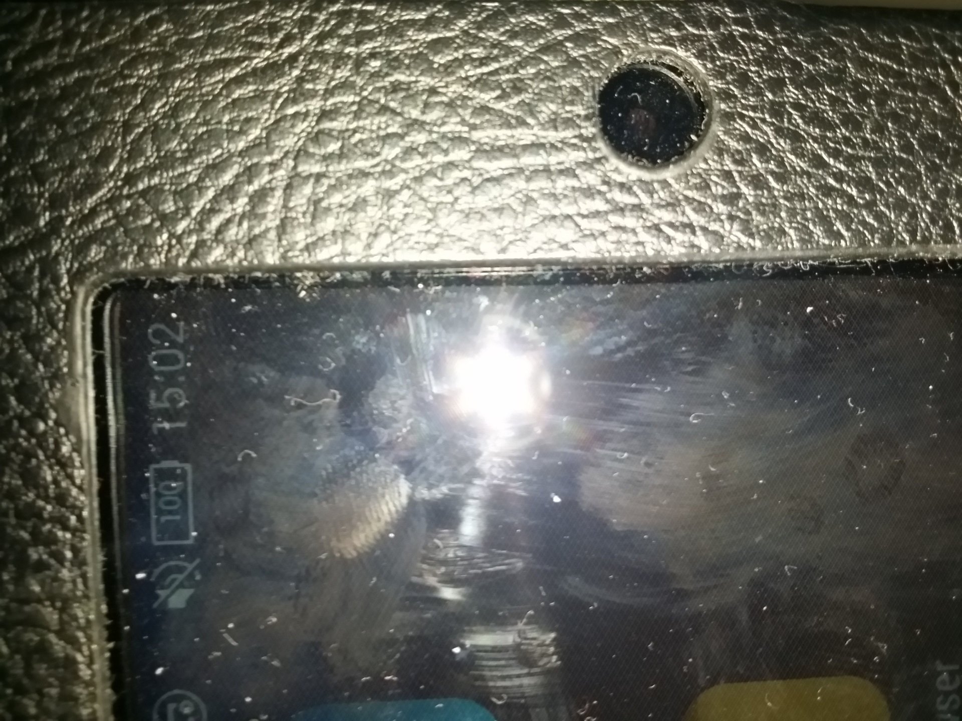

Der Sensor befindet sich hier erkennt man auf den Bild sehr gut durch die Färbung wenn man richtig anleuchtet und im richtigen Winkel guckt.
Auf den Fotos ist der Lichtsensor an genau der selben Stelle.

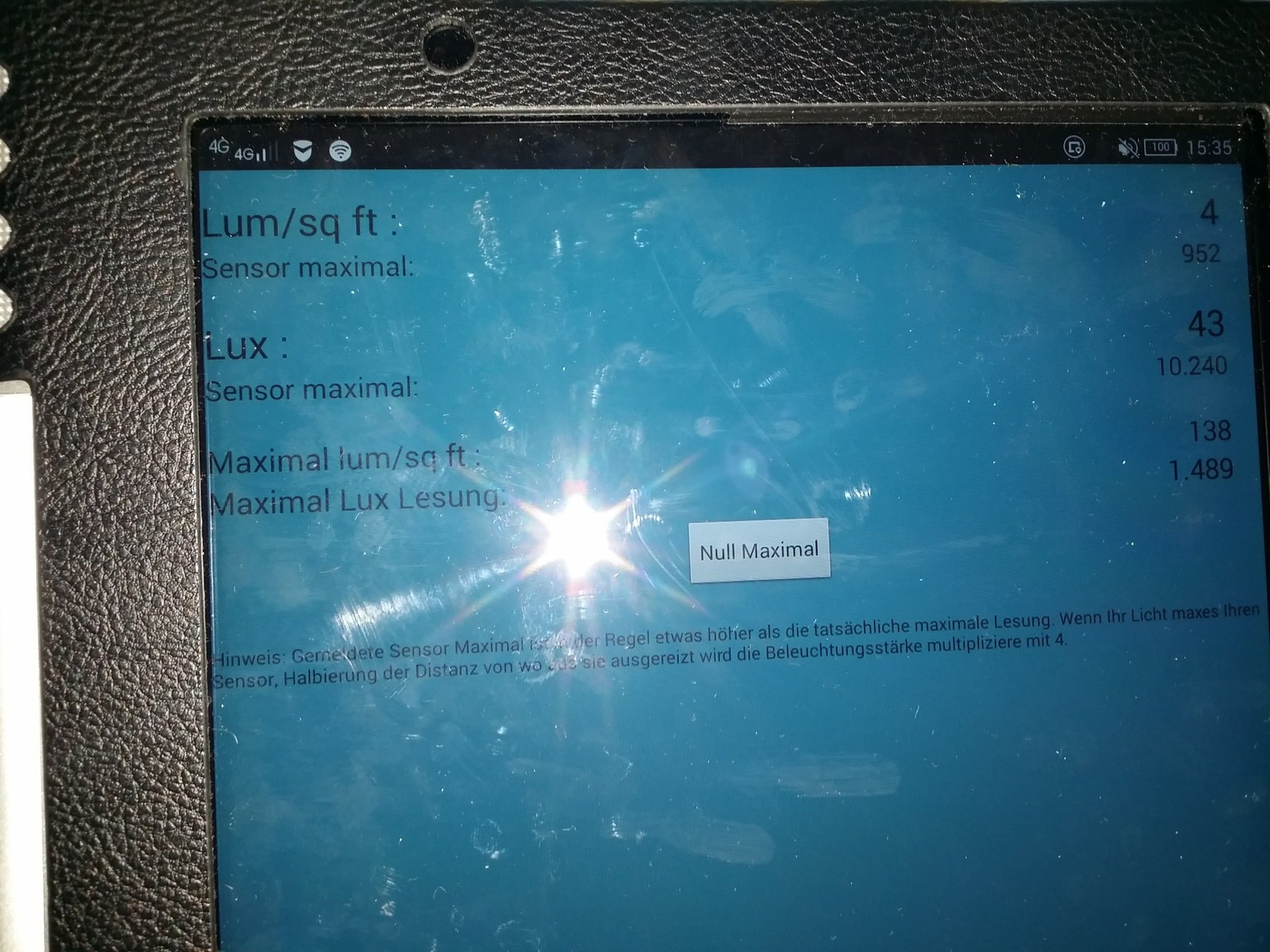

Die Lichtsensor-Messung zeigt Werte an, also muss der Lichtsensor funktionieren. Die Werte sind bei mir auf dem Foto so niedrig, weil ich bei abgedunkeltem Raum mit LED fotografierte.
Liegt das Problem nun am Lenovo Gerät oder am Supremery Smartcover?
Mein Lichtsensor ist nicht von dem Supremery Smartcover abgedeckt, siehe angehängten Fotos:
