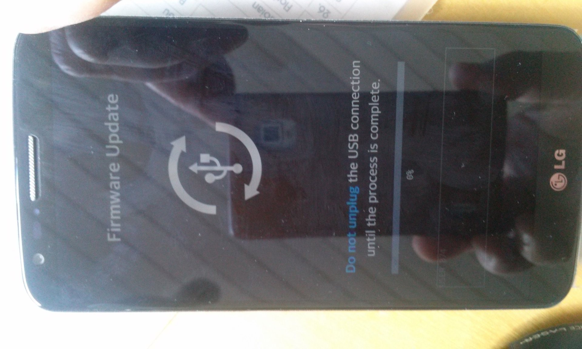

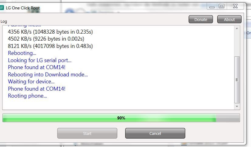

Hallo, Danke für die schnelle Antwort... mein LG scheint ein Problemfall zu sein. Beim ersten Durchlauf mit dem Tool schgien alles glatt zu gehen, aber beim Check wurde der Root nicht bestätigt. Beim 2. Versuch bleibt das Programm bei 90% stehen und auf dem Display erscheint folgendes Bild (was ich mit den anderen, nicht so gut gemachten "avicohh"-Progammen auch schon hatte. Das Programm lässt sich auch nicht canceln...keine Ahnung was da los ist...:-(( 20150730_134059.jpg Snapshot_1.jpg
oops...habe einen reboot gemacht und siehe da...es hat doch funktioniert! So schwierig war das noch nie, aber HERZLICHEN DANK für den Tipp!!!
