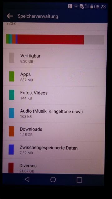

nachdem ich Lollipop per Flashtool geflasht habe und anschließend Cloudy G2 3.1. (clean install; Dalvik,Cache,System&Data) hatte ich nur noch 8,3 GB freien Speicher.

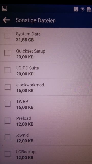

System Data zeigt 21,58 GB an.
Wie ist das zu erklären? und was kann ich tun ,um mehr freien Speicherplatz zu bekommen.
Bei der gleichen Vorgehensweise mit einem anderen LGG2 ist System Data mit 7,02 GB belegt.
LG
Girlie

Guck doch einfach im Dateimanager nach was so viel Speicher verbraucht.
Sorry, aber die Antwort ist einfach blöd...
Irgendwas ist beim Flashen schief gegangen und die einzige Möglichkeit das zu beheben ist das Flashen einer 32 GB Firmware über das Flash Tool.

Versuch mal in die Recovery zu booten. Bei mir wurde Twpr nicht gelöscht trotz wipe. Im Dateimanager wurde es nicht angezeigt. Im twrp Dateimanager schon. Dort konnte ich es auch löschen
Hi sikei,
ich hab im Dateimanager von twrp nichts entsprechendes gefunden :confused2:
LGG
