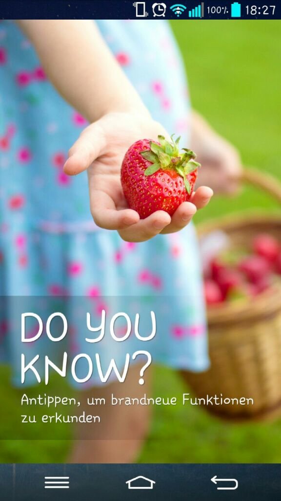

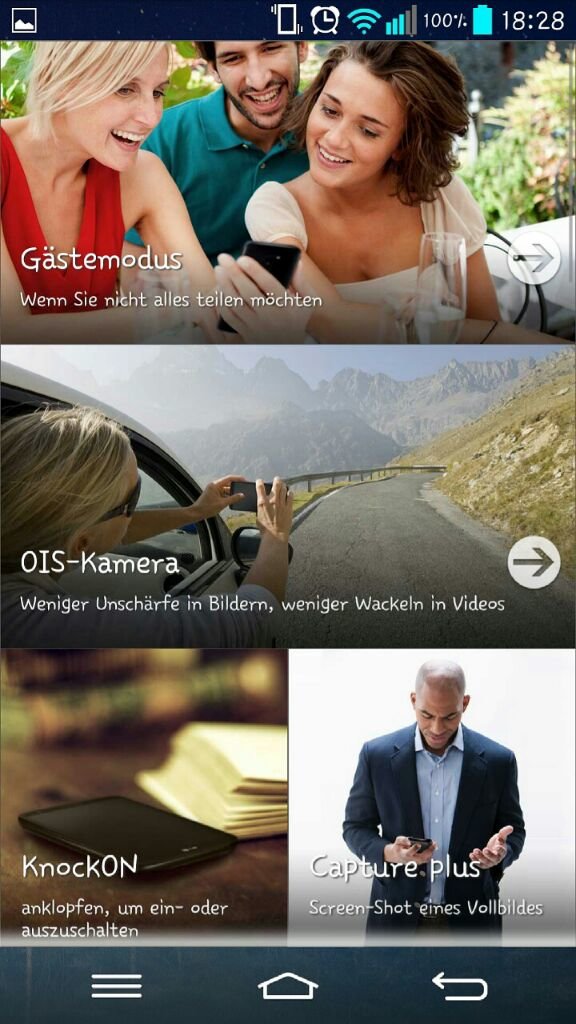

Hat schon jemand dieses Rom getestet auf seinen 802 G2? Läuft diese noch schneller und gibt es neue Funktionen?
Okey habe gerade eine Neuerung auf dem launcher entdeckt und zwar diese neue Seite (siehe Anhang)
Edit:
Man kann weitere Kacheln finden wenn man nach oben wischt, und das ganze lässt sich über die Menü taste deaktivieren
Gesendet von meinem LG-D802 mit der Android-Hilfe.de App
Wie kommt man dahin?
Einfach mal auf dem home screen in eine Richtung gehen dann kommt der irgend wann mal
