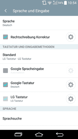

Ja das habe ich bereits probiert. Ich habe mal einen Screenshot gemacht, aber es hilft nichts. Auch Hardreset nicht. Ich kann dort die LG Tastatur leider nicht "entwählen".

oder natürlich er wählt die tastatur einfach aus, im richtigen menü war er auf dem screenshot ja schon, wenn sich die lg tastatur nicht deaktivieren lässt probier sie im anwendungsmanager "einzufrieren" oder wenn du root hast direkt entfernen
