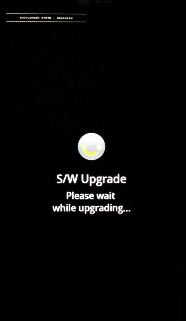

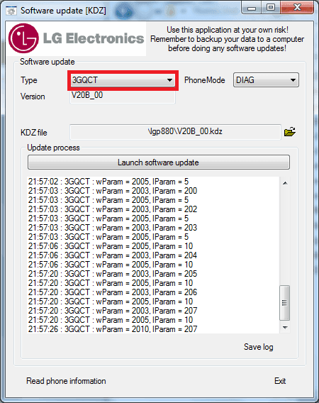

Ich versuche auf einem LG P880 wieder die Stock Rom zu installieren.

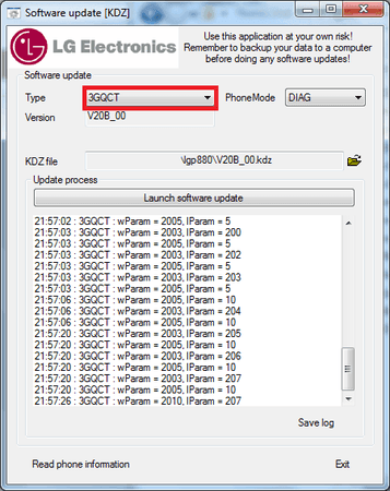

Jedoch klappt dies nicht. Ich habe es mit dem KDZ-Update Packet hierl hier heruntergeladen.
Jedoch bleibt dies immer an der selben stelle hängen. Ich habe zur Sicherheit bereits eine Stunde gewartet, aber es verändert sich nichts.

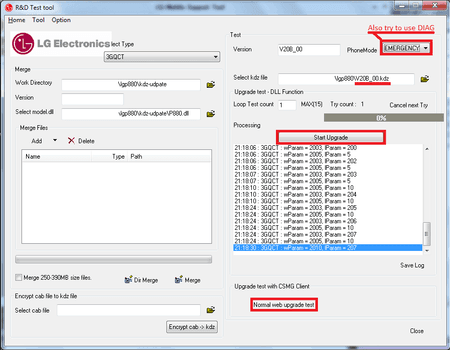

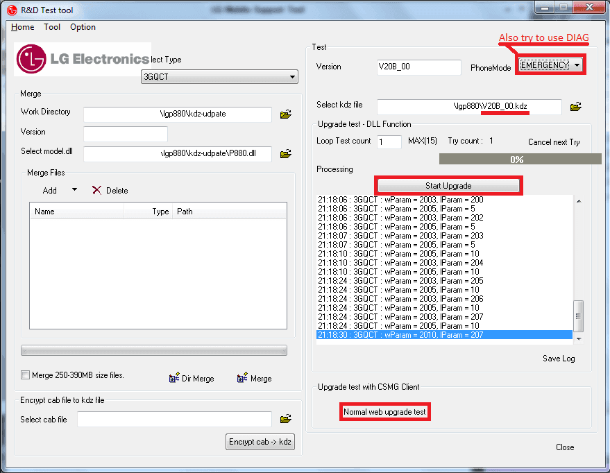

Ich habe auch schon das R&D Test Tool ausprobiert

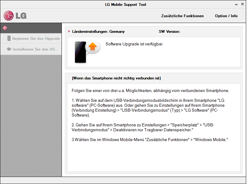

Anleitung
und das LG Support Tool, jedoch ohne Erfolg.
Es bleibt immer an der Stelle "22:46:39 : 3GQCT : wParam = 2010, lParam = 207" hängen.
Hier der gesamte Log:

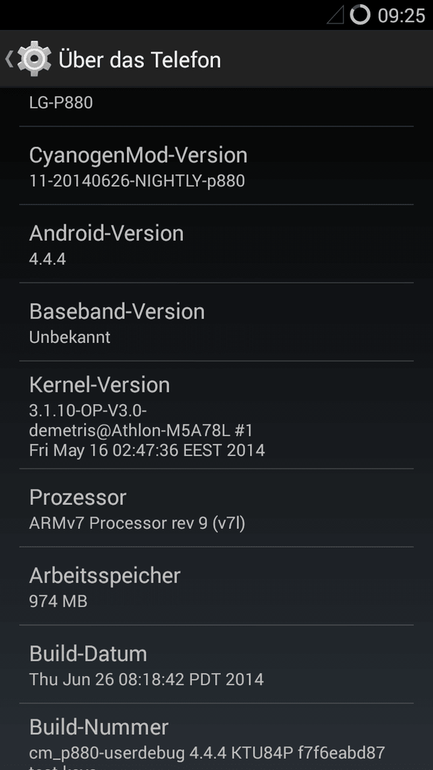

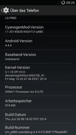

Informationen zum PC:
Getestet mit Windows 8.1 X64 und Windows 7 x32
Informationen zum Smartphone:
ROM: CyanogenMod (11-20140626-NIGHTLY-p880) (Android 4.4.4) <-- Andere KitKat Versionen getestet.
Bootloder ist entsperrt.
Ich habe einige Screenshots und Logs angehängt.

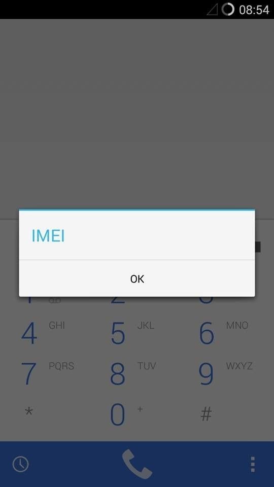

Hey,
Ich habe die Lösung gefunden. Das Problem ist dass das Handy keine IMEI mehr hat. Dadurch wird immer der Flash Vorgang abgebrochen.

bei mir sieht das ählich aus - ich kann auch nicht mehr flashen. Mein 4X HD bleibt auch beim Flashen hängen. Ich hänge zusätzlich noch in einem Bootloop fest.
Wie hast du herausgefunden, dass Du keine IMEI mehr hast (was hast du eingegeben)?
