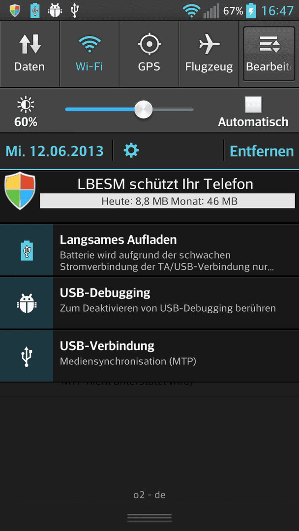

Hans Bauer schrieb:
In der Statusleiste steht nicht...
Die Buchse ist auch nicht schuld. Die geht immer und das Handy läd und ich hab auch schon andere ausprobiert.
Trotzdem danke.
"Geht/ ging immer" und "ich habe nichts verändert" habe ich schon zu oft gehört um es noch glauben zu können. ;) Nichts für Ungut...
Vibriert das Handy kurz wenn Du es an den PC stöpselst? Steht in der Status/ Benachrichtigungsleiste "langsames laden?"
EDIT:
Hans Bauer schrieb:
Ich benutze nicht mehr das Originalkabel, welches mit dem Handy mitgeliefert wurde, sondern ein Ersatz, welches aber doch eigentlich die gleiche Funktion hat.
Kann es daran liegen??
siehe:
belsina schrieb:
Ansonsten: Try&Error...
-andere Usb-Buchse
-anderer PC
-anderes Datenkabel
-Usb-Buchse am Telefon verdreckt?
-etc
