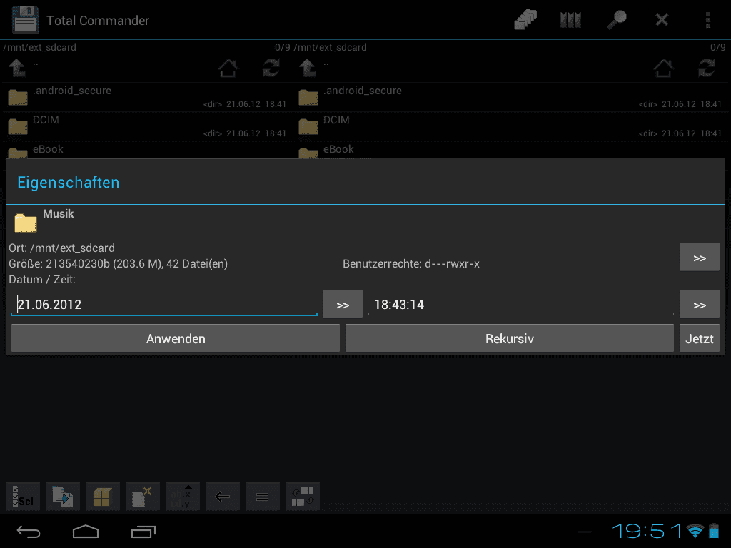

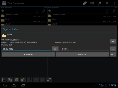

Egal, ob ich eine Mikro-SD-Karte oder einen USB-Stick verwende: Ich kann zwar Dateien raufschieben, aber sie dort nicht mehr löschen. Vermutlich werden die Speichermedien mit ungenügenden Rechten gemountet.
Hat jemand ähnliche Erfahrungen oder schon eine Lösung gefunden?
Bei mir sind sowohl die 16 GB SD Karte (Medion) als auch mein SanDisk 16 GB USB Stick nicht beschreibbar. Ich kann auch keine Apps auf die SD Karte verschieben. Der Button wird bei mir gar nicht angezeigt. Ich kann die SD Karte auch nicht formatieren, habe jedenfalls keinen Eintrag in den Einstellungen gefunden.
Habe jetzt noch eine alte 2 GB SD Karte probiert, das Gleiche. Da aber auf der frisch formatierten Karte das Verzeichnis lost.dir erstellt wird, ist das wohl ein ICS Problem und liegt nicht am Lifetab.
Habe noch einen Screenshot vom Totalcommander angehängt. So sehen die Zugriffsrechte für meine große SD Karte aus. Ich kann Sie nicht mit dem TC ändern. :mad:
