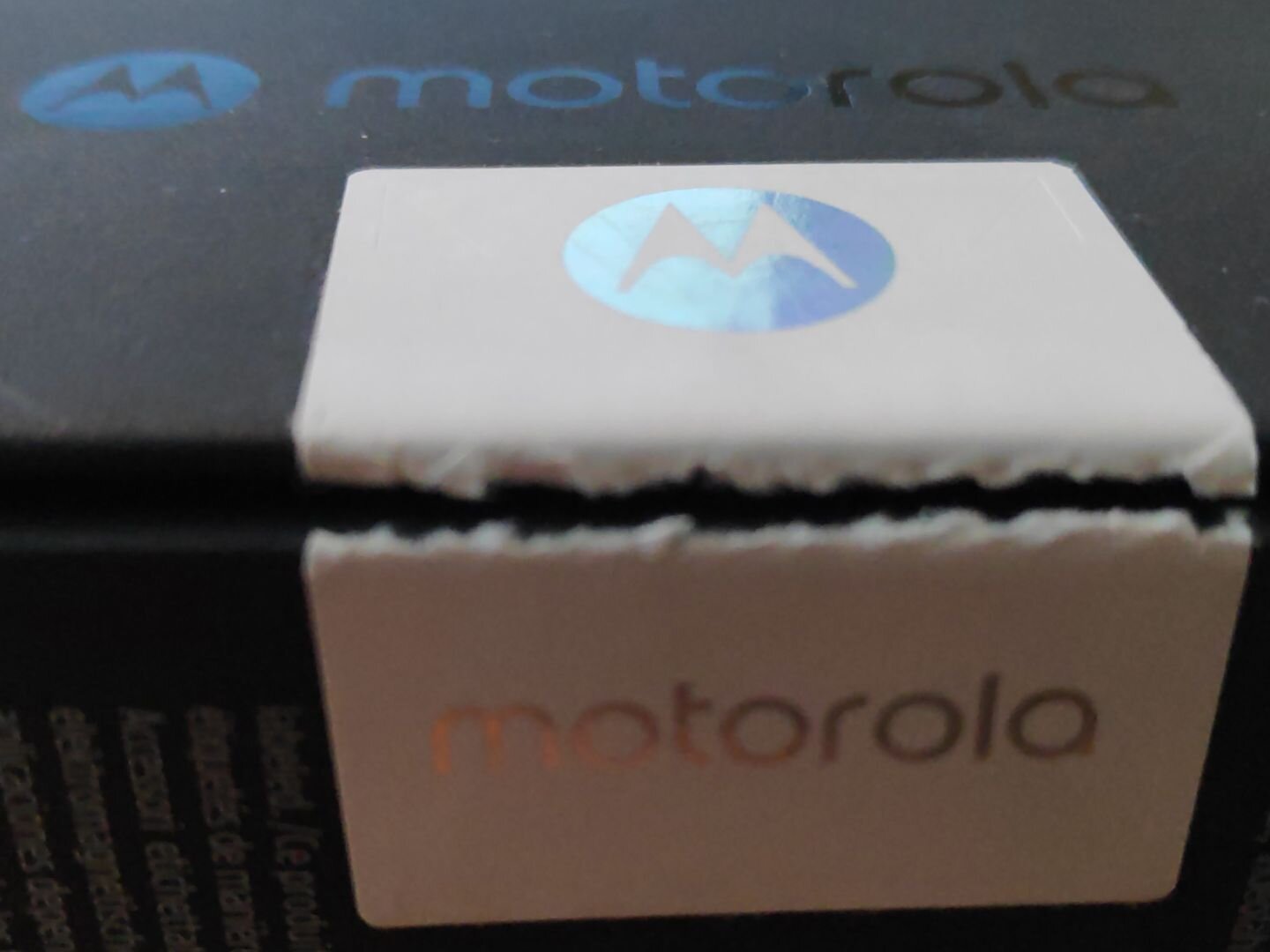

Wenn das Siegel kein Fake war, hab ich den Karton erst am Samstag das erste Mal geöffnet?

Der Bruch des Siegels spielt keine Rolle - Du musstest es ja aus der Verpackung nehmen, damit du den Defekt feststellen konntest.
