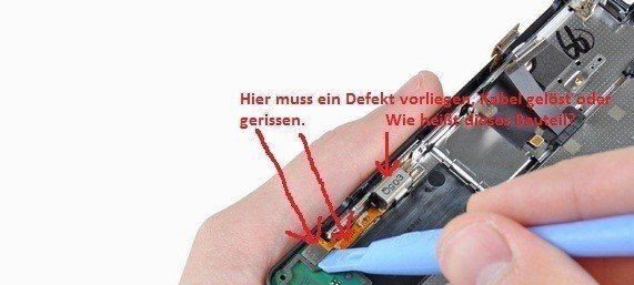

Ich habe hier ein Milestone, da stimmt nur was mit dem Display nicht, alles funktioniert nur die Ansteurung des Displays scheint willkürlich. Reagiert nur sehr selten auf meine Eingaben. Die eingestellten 5 Screens laufen automatisch von links nach rechts.
Ich habe US Foren durchsucht und den Fehler gefunden, ich habe das Gerät nicht geöffnet. Was den Fehler angeht bin ich mir absolut sicher, ist nicht das erste Milestone was ich in der Hand hatte. Und was die Symptome angeht, muss es eigentlich dieses Bauteil sein. Siehe Foto.
Weiß einer wo dieses Bauteil zu bekommen ist? :confused2:
Da ich keine Rechnung dafür habe, wird eine Reparatur wohl schwierig werden und muss es wohl selbst tun.

Du kannst aber auch erst noch einen Wipe probieren - mein Display hat auch schonmal gesponnen, auch wenn nicht ganz so wie Deins - aber bevor Du das einschickst... nen Versuch isses Wert.
Hast du den Fehler immer oder nur wenn du das Milestone lädst? Billige Ladegeräte bringen das Display bzw. den Touchscreen durcheinander. Scheint ein Problem mit schlecht geglätteter Spannung zu sein.
Hehe, dann ist mein Originalnetzteil auch ein Billigteil, ich habs gewusst! Kann aber schon daran liegen. Am USB-Port von unserem alten Laborrechner ist der Stein fast garnicht zu bedienen.
Probleme hatte ich bisher nur mit Billig-Netzteilen. Dazu findet man auch im Netz einige Problemberichte. Die originalen Motorola Teile funktionieren bei mir problemlos, ebenso ein original Nokia-Netzteil. Drei verschiedene Billig-NTs machen aber sowohl an meinem, als auch am Milestone meines Sohnes die gleichen Probleme.
Stört der USB des Laborrechners das Display oder funktioniert nur das Laden nicht?
Also ohne das Milestone in Natura geöffnet gesehen zu haben -- hm für meine Unwissenheit entschuldige ich mich schonmal - aber für mich sieht das wie der Vibrationsmotor aus!?
ich behaupte jetz einfach mal, das ist der Vibrationsmotor. Den kann man im Akkufach auch ohne zerlegen an der Stelle erkennen :)
