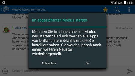

Kannst mit dem Abgesicherten Mode probieren,da sind nämlich alle Apps die du installiert hast deaktiviert.Zum Abgesicherten Modus kommen tut man in dem man auf ausschalten gedrückt hält und da wird man gefragt ,ob man ins abgesichertes Menü booten möchte ,ja wählen schon ist man da.Aber dein Problem lösen wird das Ganze nicht, was ist die Lösung ? Das was der smily gesagt ,danach sollte das Teil wieder flüssig laufen
Danke schon einmal für die Antworten. Wie genau komme ich in den abgesicherten Modus? Ich habe nur die Möglichkeit das Handy herunterzufahren.
Wenn du kurz dein Power Button gedrückt hälts sollte Ausschalten,Neustarten,Flugmodus usw kommen ,da tust du auf ausschalten gedrückt halten und irgendwann solltest du eine Abfrage erhalten wo drinne steht, ob du in abgesichertes Menü willst.Die Frage mir "ja" beantworten ,danach sollte das Gerät neustarten und dann bist du im abgesicherten Modus
So in etwa

Wiko_fan schrieb:
Wenn du kurz dein Power Button gedrückt hälts sollte Ausschalten,Neustarten,Flugmodus usw kommen ,da tust du auf ausschalten gedrückt halten ...
...wenn er Lollipop hat (weis man ja nicht genau) kommt ja dieses bekannte und gute "Ausschaltmenü" nicht mehr! Es gibt jetzt nur noch "AUSSCHALTEN" und dort paar Sekunden drücken...
Na ja zu grosse Unterschiede sind es ja auch nicht, aber ähnlich halt
