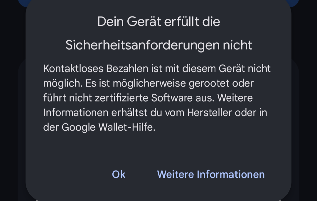

Was ist die Fehlermeldung im Wortlaut von Google Wallet?
Habe Mal einen Screenshot beigefügt...

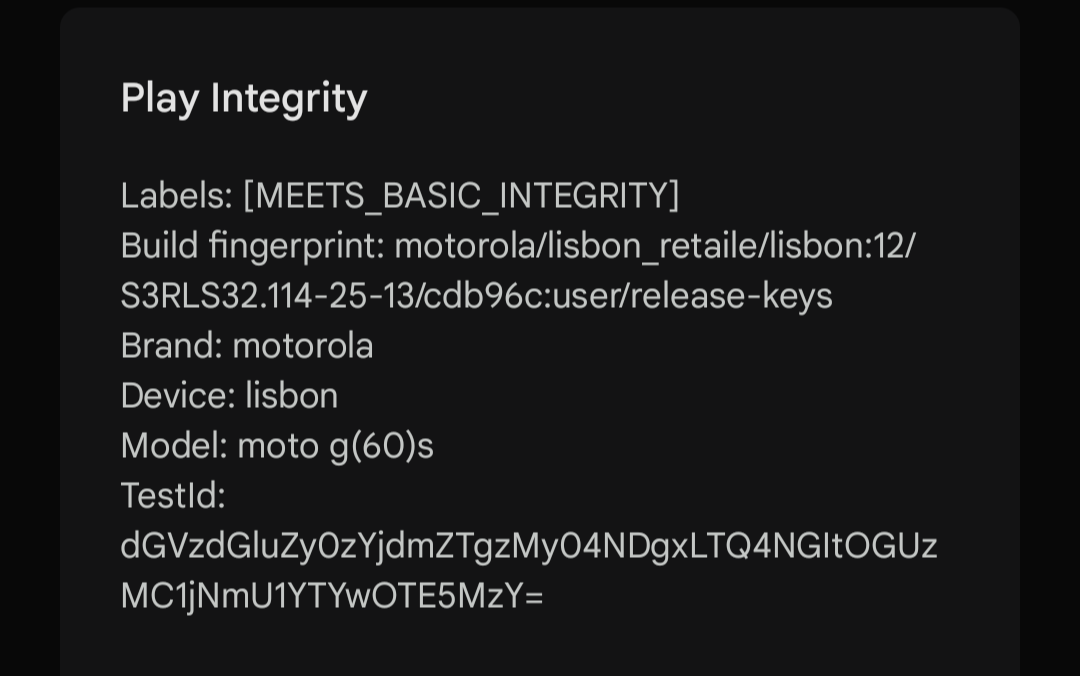

Mach bitte mal folgendes:
Playstore öffnen
In die Playstore-Einstellungen gehen
Den Bereich "Info" ausklappen
Dort so oft hintereinander auf den Eintrag "Play Store-Version" tippen, bis die Entwickleroptionen freigeschaltet sind
Dann in den Playstore-Einstellungen auf den Bereich "Allgemein" wechseln
Dort den Punkt "Entwickleroptionen" antippen
Und hier schließlich unterhalb von "Play Integrity" den Punkt "Integrität prüfen" antippen.
In der Ausgabe sollte in der ersten Zeile mindestens stehen:
Labels: [MEETS_BASIC_INTEGRITY, MEETS_DEVICE_INTEGRITY]
Das sind die Mindestanforderungen für Google Wallet/Pay.
  • Wow
Reaktionen: cptechnik und 584896
Aha, da steht nur "MEETS_BASIC_INTEGRITY"
Ist jetzt die Frage was der Grund für diesen schlechten Integrity Check sein kann...

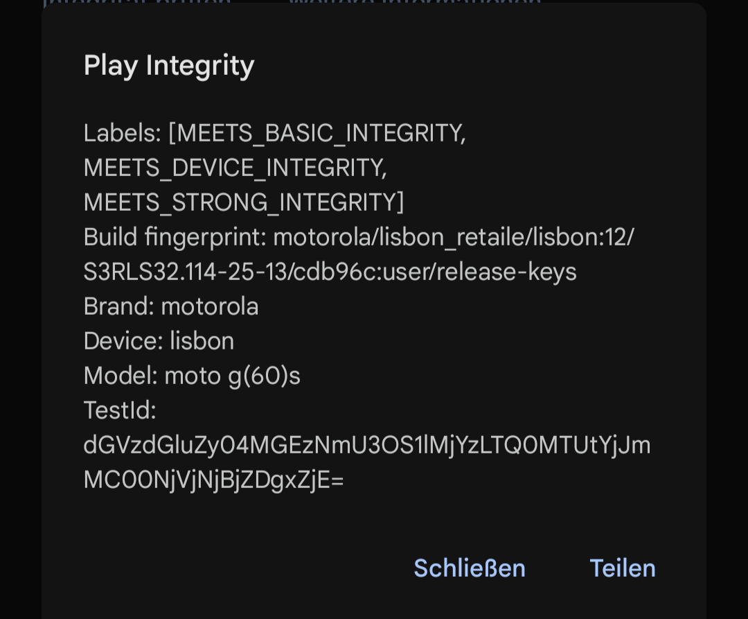

Nach Löschen des Cache der Google Play Dienste übrigens folgendes Integrity Test Ergebnis:
