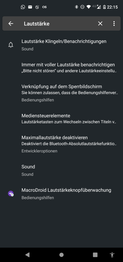

Das sind die einzigen Suchergebnisse
Wenn die Entwickleroptionen aktiviert sind, dann müsste der Eintrag dazu in den Einstellungen ganz unten als letztes sein. Das Menü " Entwickleroptionen " wählen und runter scrollen bis " Absolute Lautstärkeregelung deaktivieren " und den Schalter aktivieren. MfG
Auf dem Screenshot der fünfte Punkt müsste es doch sein. MfG
