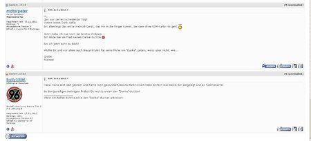

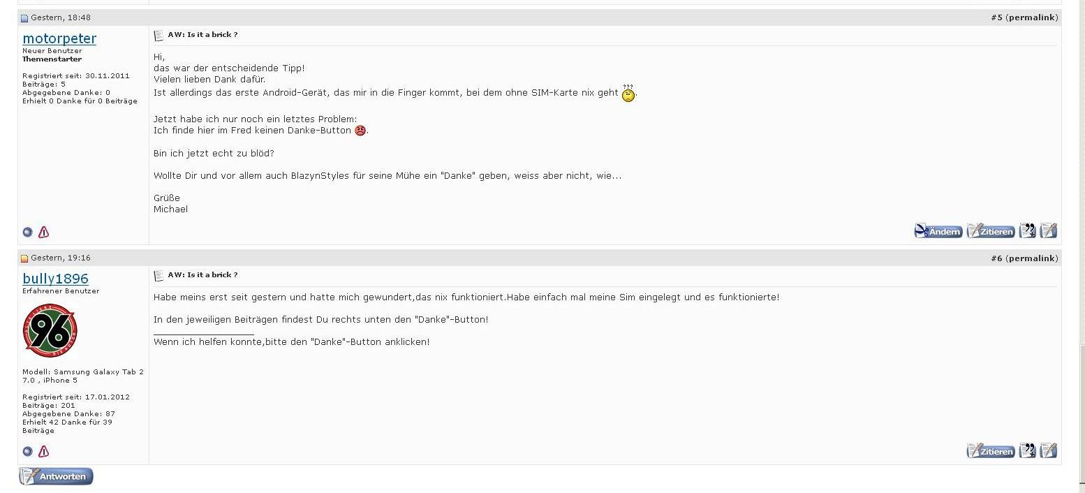

Hi,
das war der entscheidende Tipp!
Vielen lieben Dank dafür.
Ist allerdings das erste Android-Gerät, das mir in die Finger kommt, bei dem ohne SIM-Karte nix geht :confused2:.
Jetzt habe ich nur noch ein letztes Problem:
Ich finde hier im Fred keinen Danke-Button :mad:.
Bin ich jetzt echt zu blöd?
Wollte Dir und vor allem auch BlazynStyles für seine Mühe ein "Danke" geben, weiss aber nicht, wie...
Grüße
Michael
Habe meins erst seit gestern und hatte mich gewundert,das nix funktioniert.Habe einfach mal meine Sim eingelegt und es funktionierte!
In den jeweiligen Beiträgen findest Du rechts unten den "Danke"-Button!
