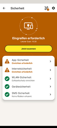

Habe mir kürzlich das Nokia G60 gekauft und hier Norton 360 installiert. Um App-Sicherheit und Browsersicherheit durch Norton zu überwachen, benötigt Norton in den Einstellungen Bedienungshilfen den Norton 360 Service aktiviert (Schalter auf 'An'). Jedoch stellt dieser Schalter sich immer wieder automatisch im Laufe des Betriebes auf 'Aus'.
Und ich muss ihn dann wieder einschalten. Wie kann das sein? Habe schon die Befürchtung,mir einen Virus eingefangen zu haben. Ein Scan von Norton hat aber nichts ergeben. wie kann es sein, dass sich dieser Schalter immer wieder auf 'Aus' stellt und wie kann ich das verhindern.
Hatte jemand schon Mal ähnliche Probleme mit Norton und den Bedienungshilfen? Screenshot_20230411-113422.png

Problem gelöst.
Habe im Internet einige Hinweise gefunden, dass das Batteriemanagement die Ursache des Problems sein könnte. Und das Problem tritt nicht nur bei dem NortonService auf, sondern das gilt wohl für alle heruntergeladene Apps, die in diesen Bedienungshilfen aktiviert werden.
(Jedenfalls habe ich es mal mit Avast statt Norton versucht. Auch hier wurde der AvastService im Laufe des Betriebes in den Bedienungshilfen automatisch wieder ausgeschaltet.)
Nach einigen Experimenten in den Akkueinstellungen war der Bringer: den Schalter "App Hintergrundmanager" auf "Aus" stellen.
Seitdem bleibt der NortonService in den Bedienungshilfen aktiviert.
Reaktionen: Jorge64

Hast du Norton per Apk installiert?
Hatte mit dem Nova Launcher auf dem Nokia x10 dasselbe Problem.
Da lag es daran das unter Android 13 bei Stock Android bei App Downloads per Apk keine Bedienungshilfen aus Sicherheitsgründen mehr aktiviert werden können.
Hat mich extrem genervt.
Als ich den Nova Launcher aus dem Playstore installiert hatte ,ging es.
@Jorge64
Habe Norton aus dem Play Store installiert, nicht per Apk.
Reaktionen: Jorge64
Ok,das ist merkwürdig.
Vermute das es dennoch irgendwas mit dieser Sicherheitseinstellung seitens Google zu tun hat ,aber eventuell weiss da jemand mehr.
Problem gelöst.
Reaktionen: Jorge64
