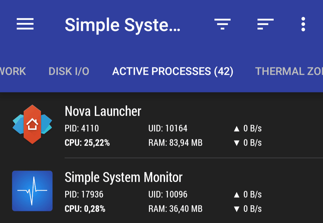

Ich habe einen älteren Screenshot (vom bq Aquaris X5+) gefunden, aus der Zeit wo ich das Problem mit dem Akkuverbrauch hatte. 25,22% CPU-Auslastung liessen das Handy sogar spürbar heiß werden. Ich habe den Nova Launcher dann immer neu starten müssen, dann lief er wieder eine Weile normal. Stunden oder Tage, das war unterschiedlich.
Ich hatte einige Zeit den Verdacht, dass es vermehrt dann auftrat, wenn ich aus dem Empfangsbereich des WLAN gekommen bin, also beim Umschalten auf die mobile Datenverbindung. Da sich das Problem irgendwann in Luft auflöste, hab ich da nicht weiter geforscht.
