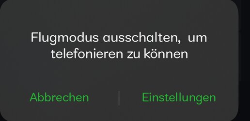

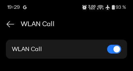

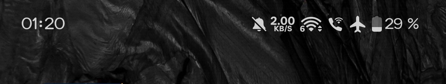

Also Wlan Anruf ist bei mir eingestellt.
Aber es fehlt das Telefon Symbol oben rechts.
Starte ich ein Anruf dann kommt das hier zum Vorschein.
Also ich bin bei Congstar und nutze eine esim Karte.
Reaktionen: brianmolko1981
Wenn ich in den Flugmodus gehe, dann funktioniert Wifi Call.

Bei mir ist es wie bei Dir (Vodafone). Im Flugmodus kommt ebenfalls diese Meldung, dass ich den Flugmodus abschalten soll. Sofern ich das tue geht es aber bei mir. Weiß nicht, ob Dir das irgendwie weiterhilft.
Bin jetzt neu im Telekom-Netz. Auch hier geht WLAN Calling nicht (obwohl aktiviert), d.h. die Meldung erscheint, der Flugmodus solle ausgeschaltet werden.

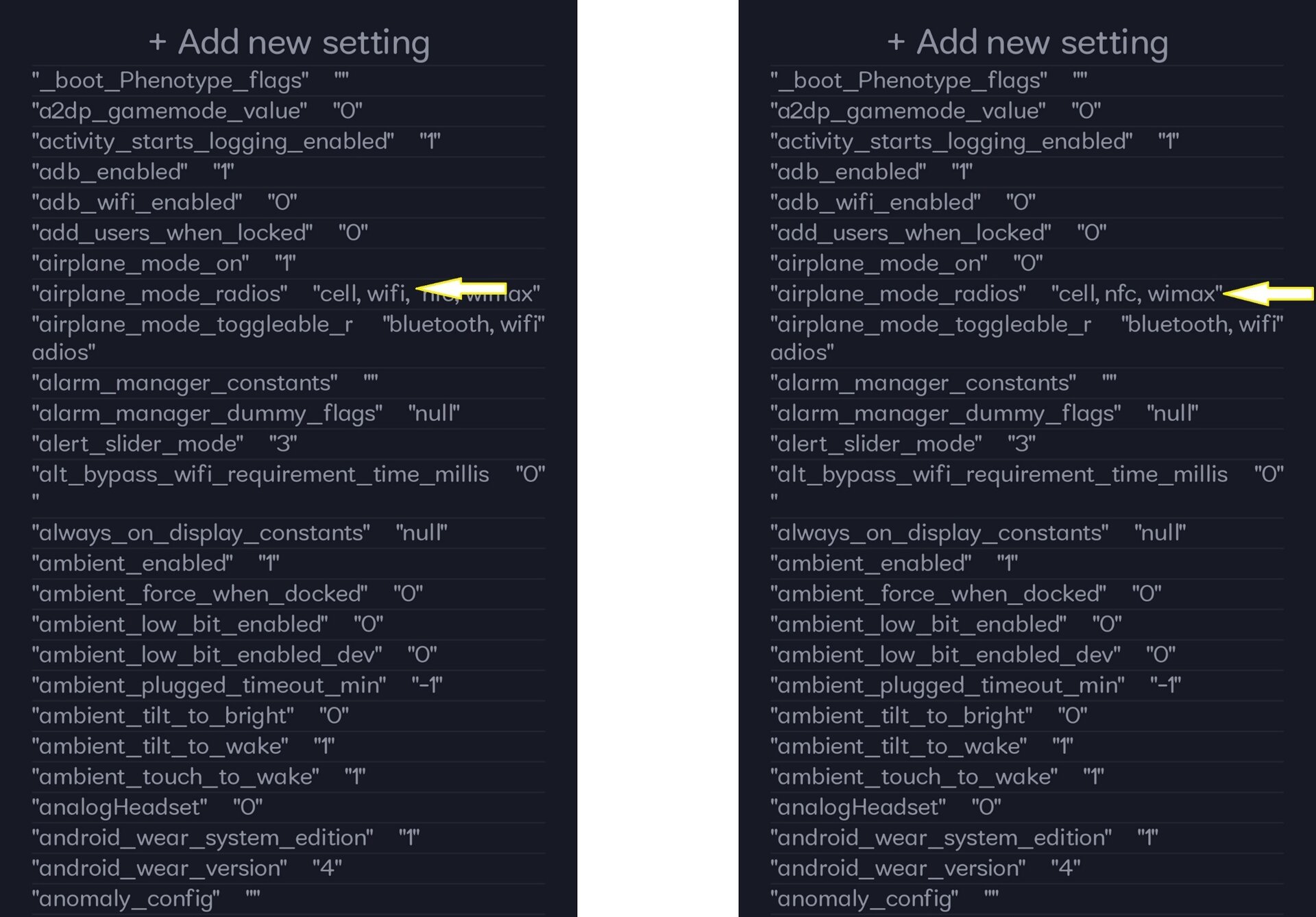

Hab gerade mal experimentiert. Also, wenn ich in der Global table den Wert "airplane_mode_radios" -> wifi lösche, dann geht es komischerweise (halt nur bis zum nächsten reboot). Dann kommt die Meldung "Flugmodus ausschalten, um telefonieren zu können" nicht mehr. Echt schräg.

Was ist das mit dem global table?

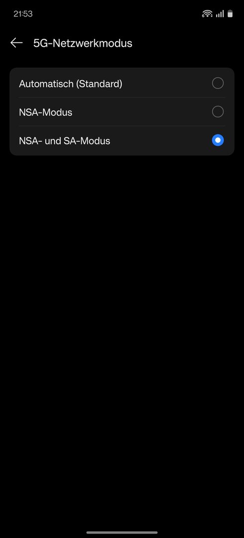

@Fiddy bzgl 5G SA:
Hast du schon versucht, bei den Entwickleroptionen folgendes auszuwählen?

Alles schon getestet. Ich hatte in Nürnberg auch 5G SA, also es funktioniert schon, ist bloß bei der Telekom nicht flächendeckend aktiv bisher. Deswegen stimmt diese Karte auch nicht, nur das wollte ich damit sagen. 😅

Das mit der Global Table ist eine der "Settings-Tabellen", die Android auch heute noch nutzt, um entweder Daten zu speichern oder Einstellungen zu ändern, für die es keine Oberfläche gibt. Z.B. war bei mir der Eintrag "burn_in_protection" auf 0 gestanden, was ich auf 1 geändert habe. Ob das hilft kann ich nicht sagen, da diese Tabellen voll von alten Leichen sind oder Einträge überhaupt nicht berücksichtigt werden. Das weiß nur OP und die werden mir das nicht sagen :1f606:
