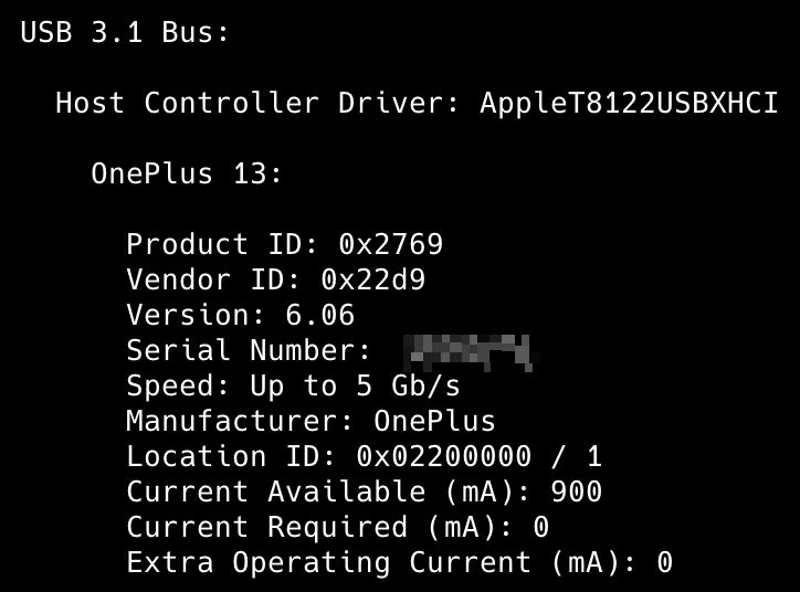

Hi, laut Top-Tarif: OnePlus 13 mit Flaggschiff-Hardware ab 24,99€/Monat mit 45GB 5G sichern! soll das 13er USB 3.2 haben.
An einem USB3 Port unter Linux sehe ich nur mit lsusb.py:
Code:
1-2               22d9:2769 00 1IF  [USB 2.10,   480 Mbps,   0mA] (OnePlus OnePlus 13 3B1F5WE8WTX7WNM0)
Kabel ist das Original OnePlus, Rechner-Port ist mit SS gekennzeichnet, also USB3. An dem Rechner gibt es schon USB3.2 Geräte. Hat jemand USB3 beim OnePlus 13 gesehen?
Ohne USB 3 würde HDMI gar nicht gehen. Nachdem aber mit USB-HDMI-Kabel ein Bild erscheint muss es auch USB 3 sein?
Das beiliegende Kabel beim One Plus 13 ist nur ein USB 2.0 Kabel.

@mstbc Das Gerät hat laut Hersteller USB 3.2 Gen 1.Ich denke nicht, dass OP da schwindelt.
Du brauchst nur ein vernünftiges Kabel :D
Reaktionen: marcodj und Klaus986
Was? Das glaube ich nicht, die beliegenden Kabel sollten doch (zumindest meine Erfahrung bei diversen Herstellern) den Ladeleistungen und der maximalen Datenübertragung genügen... Ok, ich werde andere Kabel probieren.
In der Tat, habe mal das super kurze Kabel meiner USB3Gen2x2 NVMe genommen, und siehe da:
Code:
2-6               22d9:2769 00 1IF  [USB 3.20,  5000 Mbps, 896mA] (OnePlus OnePlus 13 3B1F5WE8WTX7WNM0)
Meist hat mich bisher nur die Ladeleistung interessiert, dafür habe ich einige gute Kabel.
Aber weder das OnePlus, Xiaomi oder auch ein gutes Baseus konnten USB3.2 freigeben. Da muss ich mir mal was zulegen...
Außer der mobilen Festplatten hatte ich bisher auch keine echten USB3 Geräte.
Gibt es eine Maximale Kabellänge für USB3?
Dennoch eigentlich schade, dass die Beipackstrippe nicht allen Anforderungen genügt. Dass hier und da mal Netzteile weggelassen werden, kann ich verstehen, da hat man selbst schon einige. Aber wenn schon ein Kabel beiliegt, sollte das alles können. Bei meinem chinesischen OnePlus 13 war übrigens der 100W Lader dabei. Ich klebe dann immer einen schmalen EU-Adapter 4mm dauerhaft mit Epoxydharz auf, dann sieht es fast aus wie ein herkömmliches EU-Netzteil.
@mstbc Du siehst an der Farbe des USB-A Steckers, ob 2.0 (schwarz) oder 3.0 (blau) unterstützt wird.
