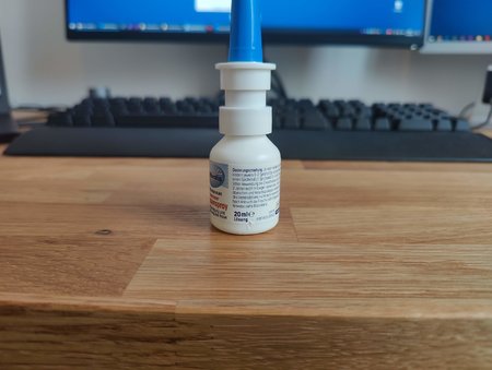

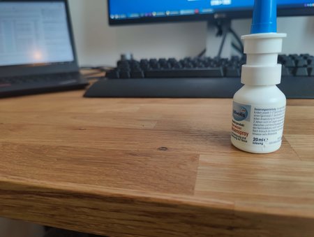

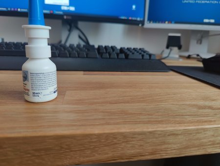

der Autofocus mit manuellem Focuspoint/lock bei der Hauptkamera scheint sehr unpräzise zu sein, wenn das Objekt nicht mittig im Bild ist.
Fokus links (unscharf):
Fokus rechts (unscharf):
Fokus mittig (scharf):
Ich habe es mehrfach versucht und die Kamera fokussiert auch auf das Objekt, aber eben sehr ungenau. Bei dem großen Sensor führt das natürlich direkt zu starker Unschärfe. Im Pro Modus mit MF ist es kein Problem das Objekt scharf zu bekommen.

@residentcj Ich habe den Versuch mit 2x Zoom bei der Hauptkamera und mit der Weitwinkelkamera nachgestellt. Das Problem besteht in beiden Modi. Bei der Zoom Variante ganz extrem, hier ist es nahezu unmöglich an den Seiten im Nahbereich scharf zu stellen.
Die gute Nachricht, ich habe die Lösung des Problems gefunden und es ist definitiv ein fetter Bug! Wenn man in den Einstellungen der Kameraanwendung unter Video (war der Meinung das hat nichts mit Foto zu tun) die Option "Fokusnachführung" deaktiviert, dann arbeitet der AF mit Fokuspoint wunderbar. Aktiviert man die Option wieder, dann ist der Fokus irgendwie immer mittenbetont und macht daher Probleme bei Nahaufnahmen mit manuellem Fokuspoint.
Es scheint also so zu sein, dass die Optionen unter "Video" auch für "Foto" gelten, oder zumindest das Verhalten des AF beeinflussen.
