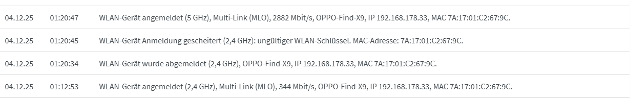

Nach dem ersten Abbruch, habe ich in den Logs der Fritzbox geschaut und habe diese Meldungen sehen können:

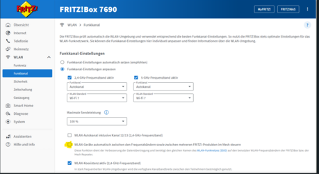

Anschließend habe ich dann die folgende markierte Einstellung deaktiviert, leider ohne Besserung:

Anhand des LOGs mache folgendes. Teste der Reihe nach.
1. WPA3 deaktivieren.
2. Wi-Fi 7 / MLO deaktivieren
3. MAC-Adresse randomize ausschalten (am Handy)

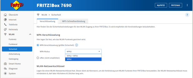

Besten dank für eure schnellen Antworten!
Habe jetzt erstmal nur von WPA2 + WPA3 auf nur WPA2 umgestellt auf folgender Seite:
Werde es testen und falls nötig den zweiten Punkt auch noch testen

So kleines Update nach der ersten Nacht zum WLAN:
Die alleinige Deaktivierung von WPA3 hat nichts gebracht, der Laptop hat sich nach einigen Minuten wieder getrennt.
Anschließend habe ich beim 2,4GHz Band WiFi 7 deaktiviert und auf WiFi 6 gestellt.
Und siehe da, nach einigen Stunden kein einziger disconnect.
Anschließend habe ich die Sicherheit vor dem Schlafen wieder auf WPA2 + WPA3 geändert und die ganze Nacht ein Youtube Video laufen lassen um die Verbindung zu testen.
Bis jetzt ebenfalls kein Verbindungsabbruch und ich würde behaupten das Mysterium ist hiermit gelöst.

Tja denkste... Kaum liege ich mit dem Oppo im Bett, plötzlich wieder 2 disconnects innerhalb weniger Minuten.
Der erste wurde in der Fritzbox erst gar nicht protokolliert, der zweite aber schon.
Immerhin werde ich nun aber innerhalb einiger Sekunden automatisch wieder erfolgreich angemeldet.
Im Screenshot von Vorgestern war nach dem Verbindungsabbruch ja keine Anmeldung mehr laut Log möglich...
