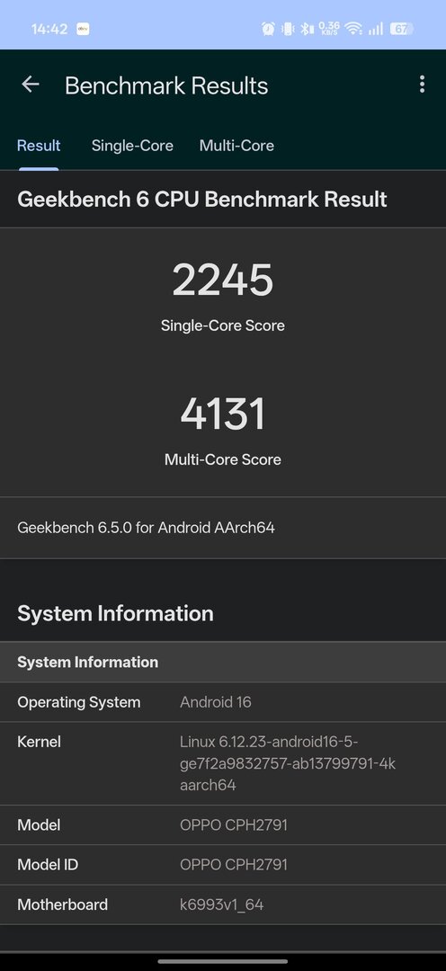

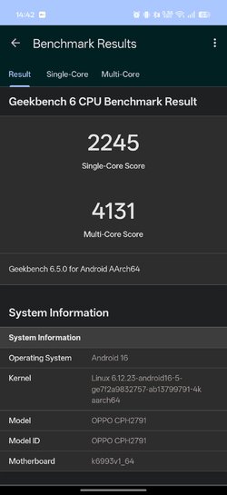

Ist zwar durch das Thema aber zumindest was Benchmarks angeht hat Martinez Recht.
Phone wurde jetzt einmal vollgeladen, läuft seitdem 1,5 Tage und Benchmark zeigt folgende Werte.
An der allgemeinen Performance merke ich keine Einbußen. 4k 120fps video 2minuten lang ohne problem. Und sonst auch alles flüssig.

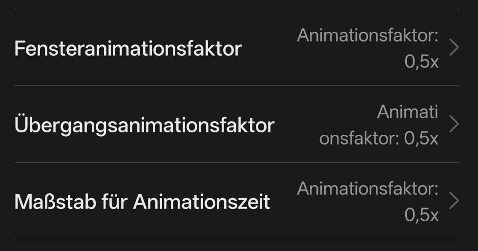

Mir ist eingefallen, dass ich die Animationszeiten auf 0.5 gestellt hatte, weil das Gerät sehr träge eingerichtet ist in der ursprünglichen Form. Dies könnte auch erklären, warum es mir schneller im Alltag auffällt als manch anderen, der immer auf die Animation warten.
@martinez
Die 0,5 Animationszeiten werden sehr viele User eingestellt haben. Das ist auch immer das erste was ich mache. Denn die Standardeinstellungen sind mir bei jedem Hersteller zu träge.

Ist bei mir auch das Erste was ich mache, alles auf 0.5 stellen.Screenshot_2025-11-17-15-38-46-50_fc704e6b13c4fb26bf5e411f75da84f2.jpg
