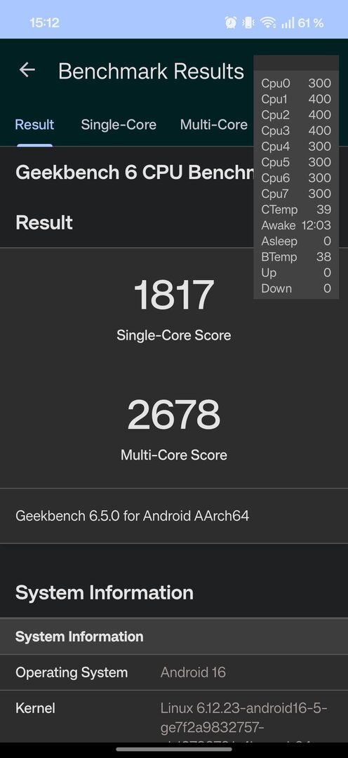

Hallo Community,
ich hatte schon bemerkt, dass etwas mit der Leistung meines X9 Pro HK Modells nicht stimmt.
Jetzt konnte ich bestätigen, dass bei Multicore Anwendungen etwas nicht stimmt. Die kleinen und mittleren CPU Kerne Takten einfach nicht hoch.
1. Test
Spracheingabe mit Futo Keyboard mit dem großen Sprachmodell läuft langsamer als ein Snapdragon Elite 5 Gerät. Die APP CPU Float zeigt an, dass nicht alle Kerne ausgelastet werden.
2. Test
Geekbench 6 erreicht sehr niedrige Multicore Punkte und braucht unüblich lange zum fertig werden. Es werden nur etwa 1/5 der Leistung erreicht.
Könnte jemand bei sich Geekbench testen mit Angabe der Version des X9 Modells?
Woran könnte das Problem liegen falls bei euch alles gut läuft ?
Weitere Infos:
Ausgeglichener Modus
Apps wurden geklont, zum Testen aber erneut installiert.
0.216 Software HK Modell.
Fehler besteht über Neustarts hinweg.
Alle AI Funktionen deaktiviert.
NACHTRAG:
Geekbench Performance Modus 2500/7000
Es müssten Laut GSMArena 3300 / 9666 sein!
Reaktionen: vw-kaefer1986 und marcodj

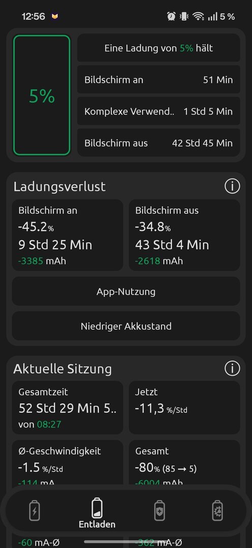

Nein. Alles läuft gut. Akkukaufzeiten waren im normalen Bereich.
@marcodj
Ich benutze Futo Keyboard, da offline und datenschutzfreundlich. Dort ist er beim großen Sprachmodell deutlich langsamer als ein SD Gerät. Das aber nur, weil nicht alle CPU Kerne genutzt werden, wie ich später herausfand.

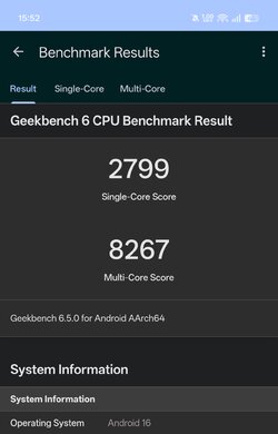

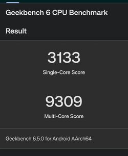

Hab fix mal Geekbench geladen und im Ausgewogenen Modus durchlaufen lassen, HK Global.
Reaktionen: SaBrue, vw-kaefer1986, marcodj und 2 andere

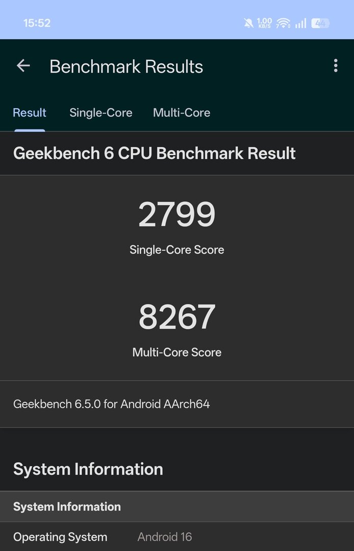

Hab auch Mal zum Vergleich einen gemacht:
Reaktionen: vw-kaefer1986 und SaBrue

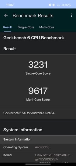

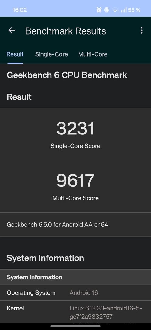

Nach einem erneuten Neustart funktioniert nun Geekbench normal aber die Spracheingabe kackt erneut ab, welche aber kurzzeitig wieder flott war.
Ich habe versucht den Fehler zu reproduzieren, indem ich den Energie-Spar-Modus und den Super-Energie-Spar-Modus aktiviert und deaktiviert habe. Diese hatte ich testweise zuvor aktiviert.
Das hat nicht geklappt
@Sheldor-95 und @Lenkbron
Könntet ihr bitte bei Gelegenheit euer Telefon neu starten und einen erneuten Geekbench-Test machen?
Ich habe jetzt diese Werte im ausgeglichenen Energie Modus
3231 / 9617
Reaktionen: vw-kaefer1986, Olley und Sheldor-95

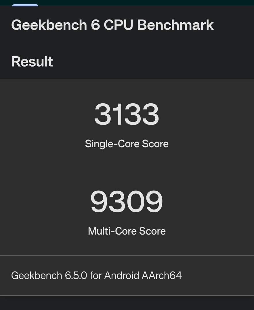

Hier mal mein Geekbench Ergebnis mit Ausgewogener Modus. Ich hab bei der China Version schon 2 Updates bekommen. Wahrscheinlich ist mein Benchmark deswegen höher. Die werden also was gemacht haben.
  • Wow
Reaktionen: vw-kaefer1986 und martinez

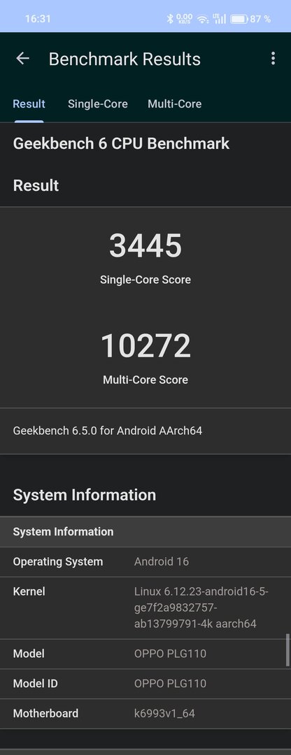

@martinez

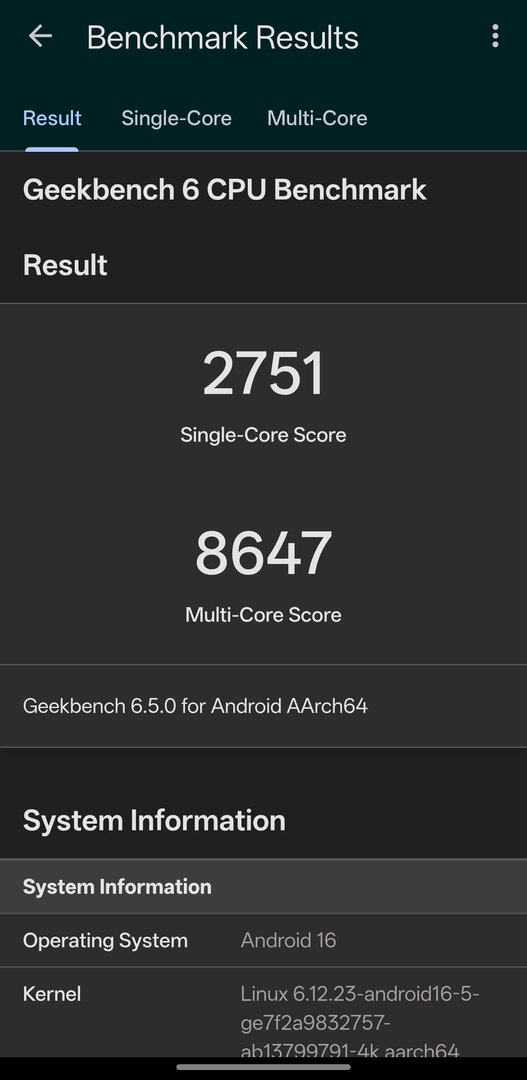

Habe mein EU Gerät auch mal durchlaufen lassen. Iwas stimmt bei dir wirklich nicht.
Reaktionen: vw-kaefer1986, martinez und marcodj
