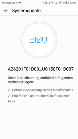

Tja :unsure:.... ich fass es nich, gerade beim Update B162 (Telekom). Ist noch beim Updaten.....
So, hat geklappt . Nun kommt ein Telekomupdate von 141 MB (optimale Anpassung an das Mobilfunknetz)

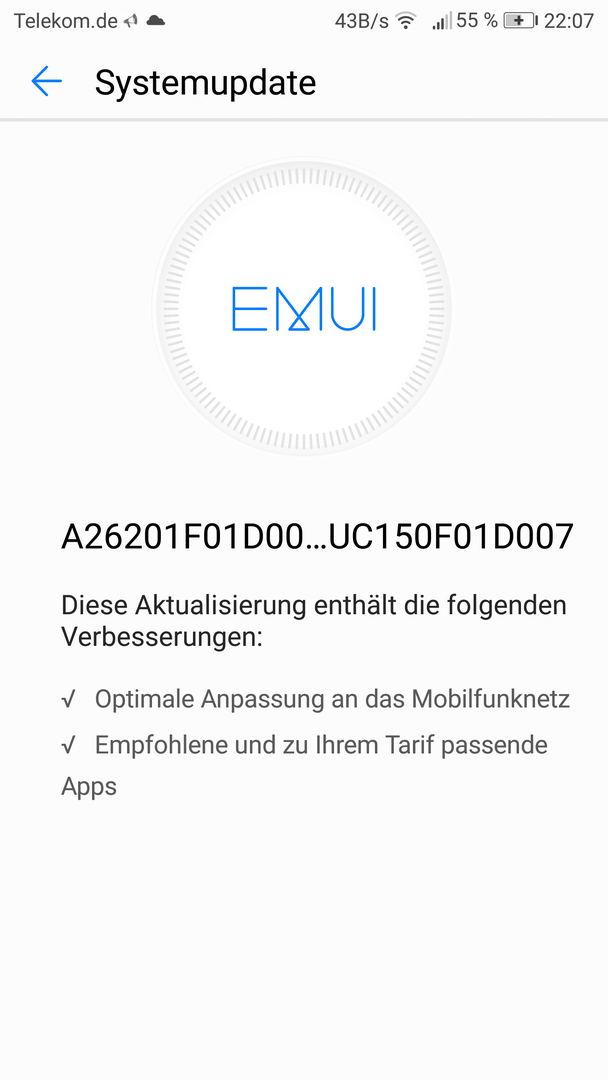

[doublepost=1504822388,1504821547][/doublepost]Das Telekom update sieht so aus. Screenshot_20170907-220734.png
