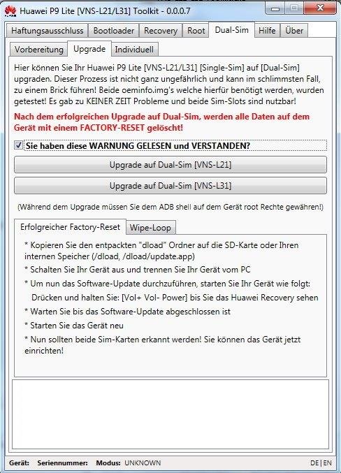

Aber was ist wenn man die oeminfo.img mittels Toolkit anpasst?
Hat das schon jemand mit der B151 ausprobiert? Die oeminfo.img (im Toolkit) ist ja aus der B130 denke ich mal.

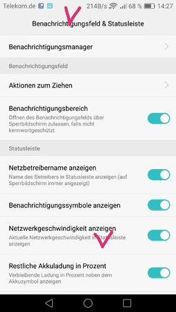

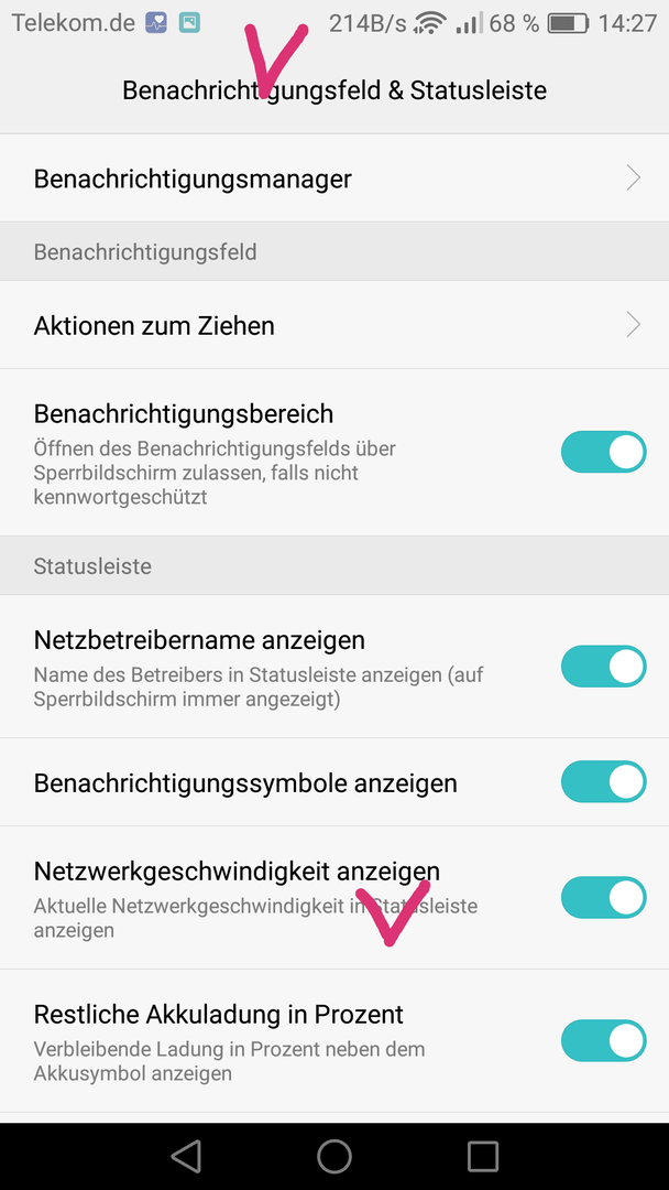

Bei der B151 kann man jetzt unter Benachrichtigungsfeld die Netzgeschwindigkeit
aktevieren!
Hier :

Und wie genau?
