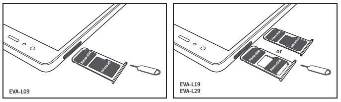

Kann man die version auch mot dem L19 installieren? Und ist es auch möglich diese anders als mit sd karte zu installieren? Die sache ist die das ich beide sim karten nutze und von daher keine speicherkarte stecken kann. Also ich rede von dem neusten 182 Leak.
Das P9 EVA-L19 /L29 hat einen Hybrid DualSIM /MicroSD-Card slot (up to 128GB) siehe Anlage, also ein Update ist über eine Micro-SD möglich.
Ob es möglich ist eine SingleSIM Firmware auf einem DualSIM Gerät zu betreiben weiss ich nicht.?
