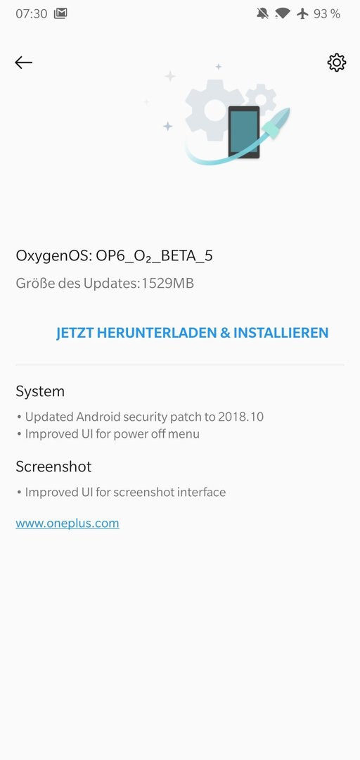

Änderungshistorie:
System
* Updated Android Security patch to 2018.10
* Improved UI for power off menu
Screenshot
* Improved UI for screenshot interface

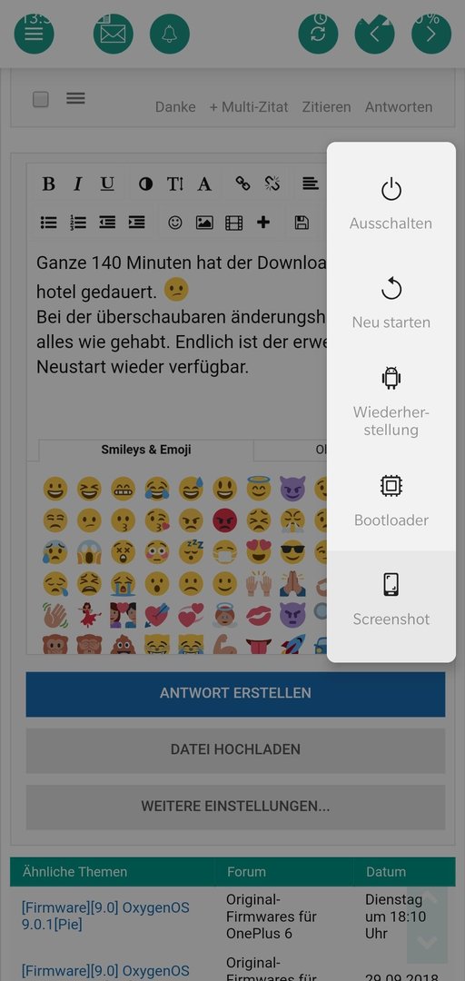

Dafür den kompletten recovery Button, jeden falls bei mir
Ausschalten
Neustart
Wiederherstellung
Bootloader
Screenshot

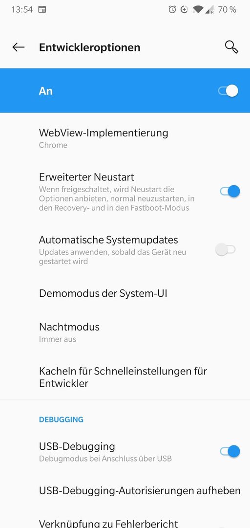

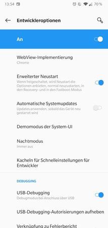

Bei der überschaubaren änderungshistorie läuft alles wie gehabt. Endlich ist der erweiterte Neustart wieder verfügbar. :1f60e:

Das stimmt, das freut mich auch sehr.
Ich konnte die zusätzliche App für den erweiterten Neustart wieder deinstallieren. (simply reboot)
Reaktionen: TomTim
