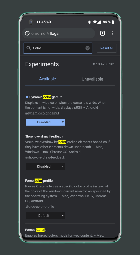

Ich glaube ich habe einen Fehler gefunden.
Seit heute habe ich gemerkt, dass das Display die Wärme umgestellt.
Und zwar in Chrome, sobald ich zb hier auf der Seite in einem Post markierte (auf ein Wort gedrückt halten) dann wird alles leicht gelblich. Klicke ich aus der Markierung raus, wird's normal. Auch wenn ich in das Textfeld beim Antworten reinklicke, würd's gelblich. Tippe ich auf der Tastatur wird's wieder normal.
Dieses Phänomen habe ich bereits auch auf einer anderen Seite gehabt.
Einer eine Ahnung Woche Einstellungen evtl dafür verantwortlich sein können? 🤔
Vielen Dank, hat geholfen 👍
Und zwar in Chrome, sobald ich zb hier auf der Seite in einem Post markierte (auf ein Wort gedrückt halten) dann wird alles leicht gelblich. Klicke ich aus der Markierung raus, wird's normal. Auch wenn ich in das Textfeld beim Antworten reinklicke, würd's gelblich. Tippe ich auf der ,Tastatur wird's wieder normal.
Hi, das selbe Problem bei mir. Nur bei lebendig (Bildschirmkalibrierung)
Lg
@JWayne84 @Semi - hab ich auch beobachtet. Ist bei mir besser geworden, als ich im Chrome "Dynamic color gamut" deaktiviert hab - also "about:flags" in die Adressleiste und nach "color" suchen. Keine Ahnung ob das in Zusammenspiel mit anderen Einstellungen dann ging - hab noch die Bildschirmkalibrierung auf "lebendig" gestellt.
Reaktionen: fitsbie und lego
Hi, also bei mir passiert das nur unter lebendig :) aber danke für deinen Tipp, wird getestet.
Problem behoben Danke :)
