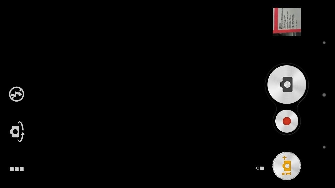

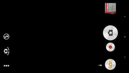

2.Kamera unter 5.0:
Man startet Kamera, hält es waagerecht. Bedienungs Elemente auf Bildschirm sind auf rechte Seite. Alles ok. Jetzt dreht man Handy auf 180°(oder startet Kamera wenn der Handy ist schon gedreht)- Bedienungs Elemente auf Bildschirm haben wir jetzt auf linke Seite und kopfüber.
Wen man das selbe aber mit angeschlossenem Dock/Magnetladekabel macht springen die Bedienungs Elemente auf richtige Seite und stehen richtig!

Punkt 2: Stimmt zum größten Teil. Stört mich aber nicht. Wenn der Auslöseknopf oben ist passt es doch, mit und ohne Magnetkabel.
Beim Anschließen des Magnetladekabels werden nicht nur die Bedienelemente auf die richtige Seite und Stellung gedreht, sondern das ganze Bild steht auf dem Kopf...

Ja, das mit Bild auf dem Kopf stimmt auch.
Nicht dass es Gravierende Fehler ist, aber unter kitkat hat das drehen von Kamera doch richtig funktioniert?
Ist mir nur unter 5.0 aufgefallen....

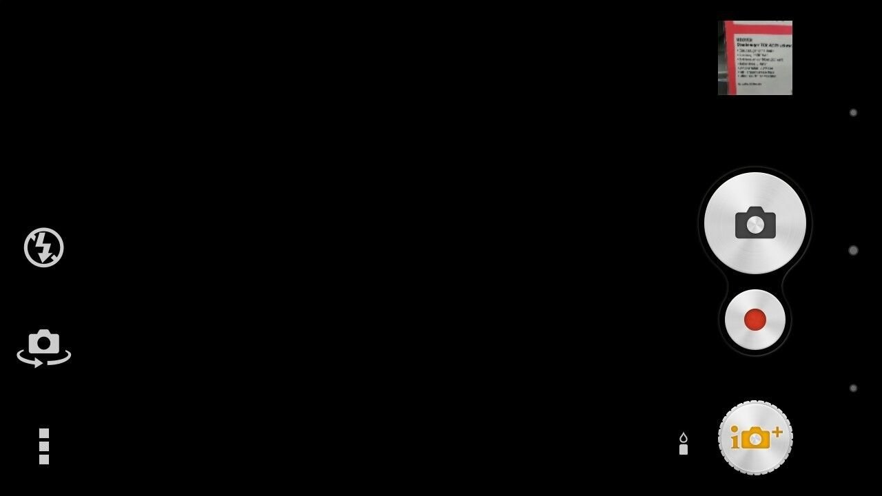

Ich denke alles stimmt so wie es ist.
Unter KITKAT sieht es so aus:
