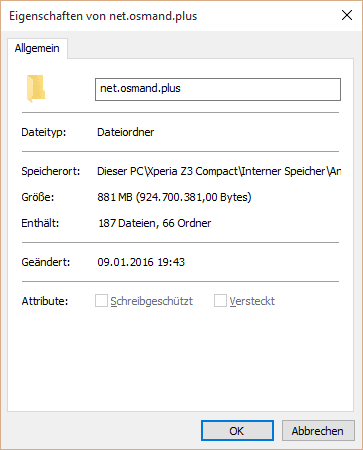

[doublepost=1460743819,1460742589][/doublepost]Und die größte Frechheit: Nach mühseligen manuellen suchen und löschen von ca. 2GB unter Android/data/net.osmand.plus die einfach nicht mehr verwendet werden konnten/wurden, waren nach Daten löschen und Deinstallation immer noch fast 900MB auf dem internen Speicher!!! Die musste ich auch noch manuell löschen. So müllt man sich mit OsmAnd den Speicher voll!

Nach mühseligen manuellen suchen ...
Naja, wenn man per MTP vom PC aus auf dem Handy "suchen muß", wo man wegen MTP sowieso "nur die Hälfte sieht" ...
... und "die Frechheit" liegt weniger bei OSMAND, denn das fragt, wenn man es richtig macht/installiert ordentlich nach, ob es die "Daten" verschieben soll.
Und selbst wenn nicht würde der Nächste das schreien anfangen, "warum muß ich jetzt die Karten nochmal runterladen, die sind doch schon/noch da" ...

OSMAND hat schon immer bei 'ner Deinstallation die "Daten" Files liegen gelassen, damit bei einer Neuinstallation eben die Karten und was man sonst noch so abgespeicher hatte nicht weg sind sonder später weiter genutzt werden konnte, ähnlich wie ein Firefox-Profil auf dem PC, das wird bei Deinstallation auch nicht gelöscht.
