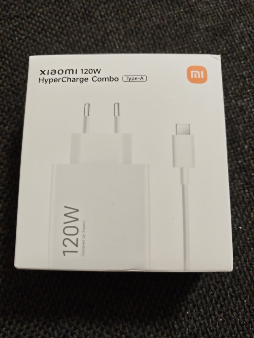

ich habe das Poco F8 Ultra heute Mal mit der originalen Xiaomi 120W Hyper Charge Combo Type-A kabelgebunden aufgeladen.
Gestartet bei 1% haben sich folgende Daten ergeben:
- nach 15 Min. = 43%
- nach 30 Min. = 73%
- nach 35 Min. = 83%
- nach 40 Min. = 97%
- nach 42 Min. = 99%
Als es auch nach 57 Minuten nicht auf 100% hochgegangen ist, habe ich das Kabel abgezogen.
Sollten meine Daten hier nicht in den Thread passen, kann der gerne verschoben werden.
