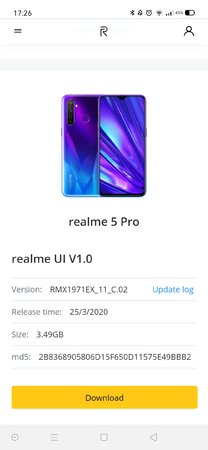

Das nachgereichte März-Update für das 5pro wird zwar problemlos heruntergeladen,
aber bricht bei der Installation nach 2sec. ab.
Wer hat noch das Problem?
Ich lade meine Updates direkt von der indischen Seite, hat bis jetzt immer funktioniert, da Rom etc. gleich zur global Version.

Das März-Update geht nur über SD-karte und nur über den Bootmanager zu installieren. (Bootmanger: bei ausgeschalteten Smartphone über gleichzeitige drucken von Leisertaste und Power-Taste.)
W50L
W50L
Experte
März Update:
1.Mit dem Smartphone auf realme.com/in gehen und im Supportbereich auf den Gelben boutton bei dem 5pro klicken.
2. Wenn heruntergeladen auf SD-Karte verschieben.
3. Smartphone ausschalten
4. Leiser-taste und Power-Taste drücken bis es kurz vibriert/einschaltet.
5. In diesem Bootmanager menü das Update von SD-Karte laden.
6. Wenn fertig installiert mit "OK" bestätigen.
Fertig.
