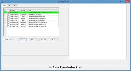

Ich flashe immer mit dem Rockchip Batchtool 1.7 und vor dem Flashen mache ich mit dem ROM Flash Tool 1.3.7 mind 2x Erase NAND um sicher zustellen, das alle Reste vom alten ROM weg sind. Auch hier in der Anleitung zu finden - klick
Denke aber das es an deinem Stick liegt, dieses ROM ist ja für einen Cozyswan S400.
Aber vielen Dank für dein Interesse :thumbup:

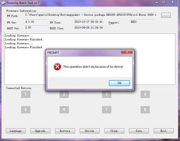

ich brauche Hilfe. Habe mein S400 nach der Anleitung versucht zu flashen, es funktioniert aber nicht richtig. Die Treiber sind richtig installiert. Der Stick ist im Gerätemanager als "Rockchip Device" eingetragen. Das Flash-Tool erkennt den Stick "Found RKAndroid Loader Rock USB". Nun mehrmals Erase Nand gemacht.
Im Rockchip Batch Tool bleiben die 8 Felder im Bereich Connected Devices grau. Das heist, der Stick wird nicht erkannt. Was läuft hier falsch ? Ich danke Dir im voraus.
Gruß Gunther

Keine Ahnung, sowas hatte ich selbst noch nie.
Versuch mal einen anderen PC.

Hab's hinbekommen. Hab mal ein paar Stunden gewartet und alles von vorn begonnen. Das hat einwandfrei geklappt. Noch mal vielen Dank

Einfach Stick im FlahMode verbinden, dann "Erase IDB" auswählen (kannst ruhig 1-2x machen, dann ist sicher alles alte weg) und anschließend "RUN" klicken.
Stick erst entfernen, wenn alles mit OK beendet wurde.
PS: Punkt 8 wird nie ausgewählt und du musst allgemein nix ändern in dem Tool :sneaky:
