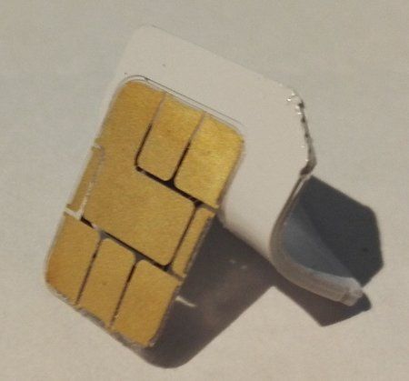

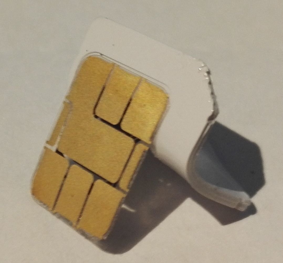

>> Micro-SIM über einem Teelicht erwärmt (wenige Sekunden reichen) bis das Plastik weich wurde.
>> Das weiche Plastik dann vorsichtig nach unten gebogen und den vergoldeten Teil (Chip mit Kontaktplatte) abgelöst. Diesen Teil auf keinen Fall verbiegen! --> Jetzt habt Ihr eine "Pico-SIM" :cool2: (noch kleiner als Nano-SIM).

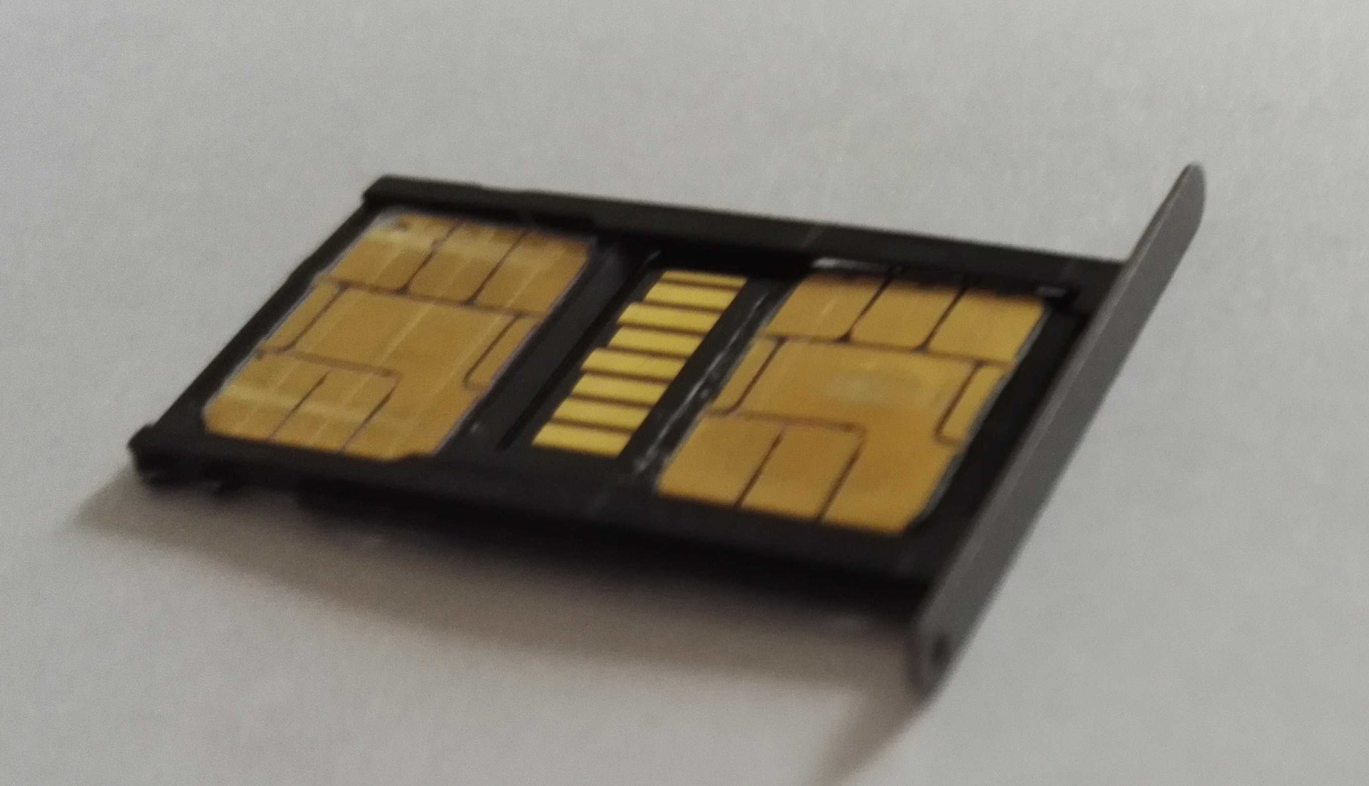

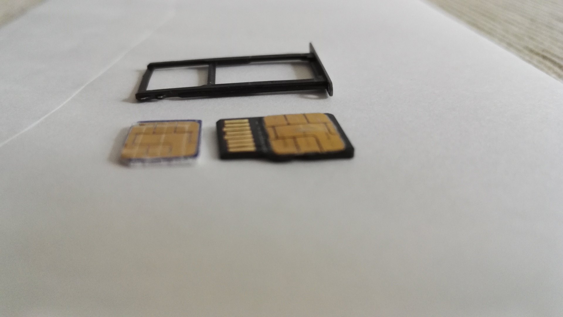

>> Den Chip dann ohne jegliche Nachbearbeitung mit Pattex Gel-Sekundenkleber auf die SD-Karte geklebt. Die Kontaktplatte darf seitlich ruhig minimal über den Rand der SD-Karte hinausragen, da die Schublade des Handys dafür eine Aussparung hat. (SIM wird 90 Grad verdreht zur SD-Karte eingelegt) Hatte mir die genaue Position der SIM vorher mit Bleistift auf der SD-Karte angezeichnet. Empfehlung: Während des Klebens die Kontakte der SD-Karte mit Tesa abkleben, damit kein Sekundenkleber darauf läuft.
Auch habe ich an der SD-Karte nichts abgefeilt! Hat auch so gepasst. Die Schublade hat bei eingelegter Micro-SD ja durchaus noch einen schmalen Freiraum unterhalb der Micro-SD. (Die Micro-SD liegt ja auf Plastik-Stegen auf, und die haben ja auch eine gewisse Höhe.) Die abgelöste Kontaktplatte der SIM-Karte samt Chip passt da rein, da sie auch nur wenige 10tel mm dick ist (kaum dicker als ein Streifen Tesa).
Kann diesen Weg also durchaus empfehlen, falls Ihr Dual-Sim und SD-Karte gleichzeitig nutzen wollt. Die Schublade mit den 3 Karten geht bei mir jetzt minimal schwerer zu schieben. Aber es geht immer noch ohne Gewalt rein und raus!

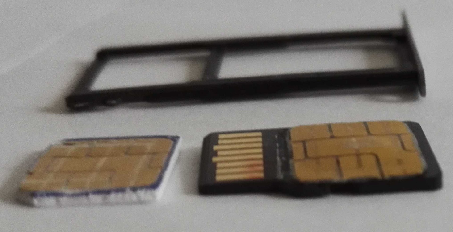

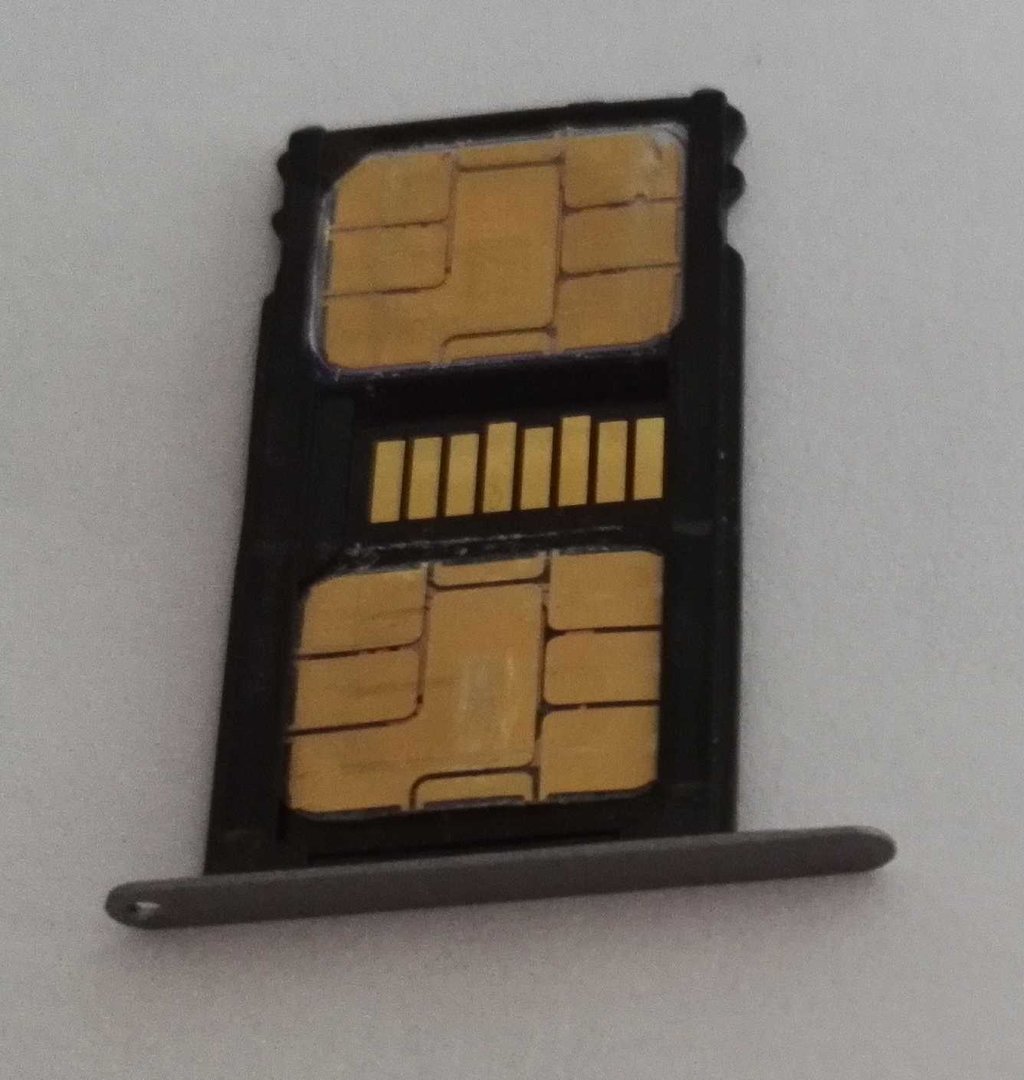

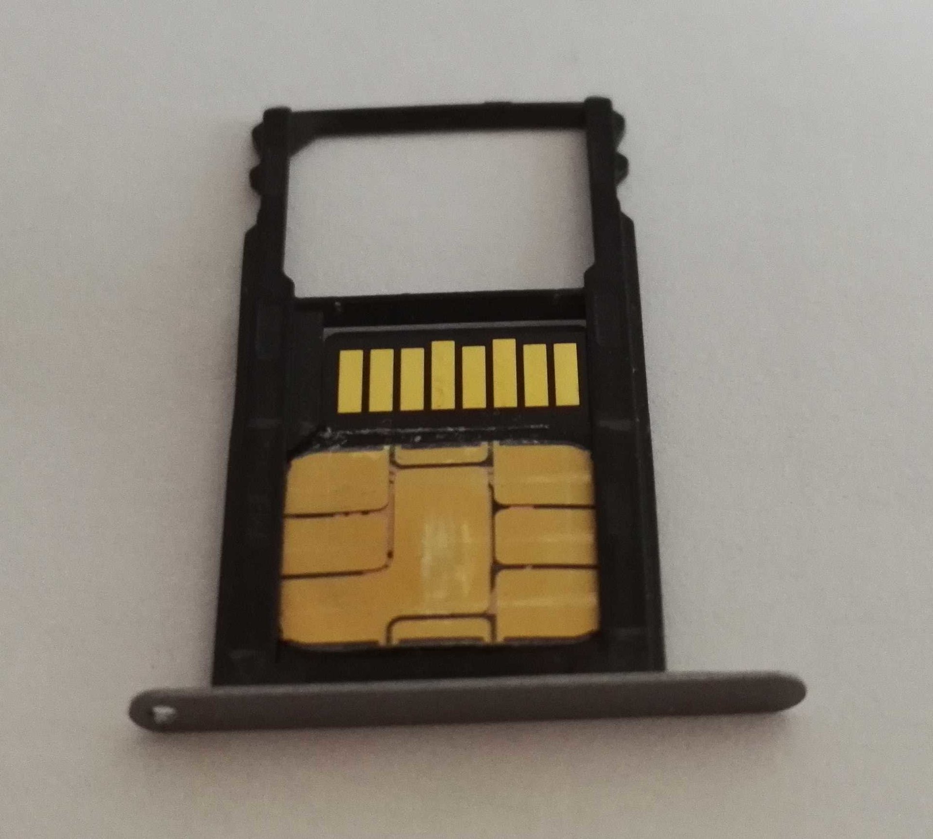

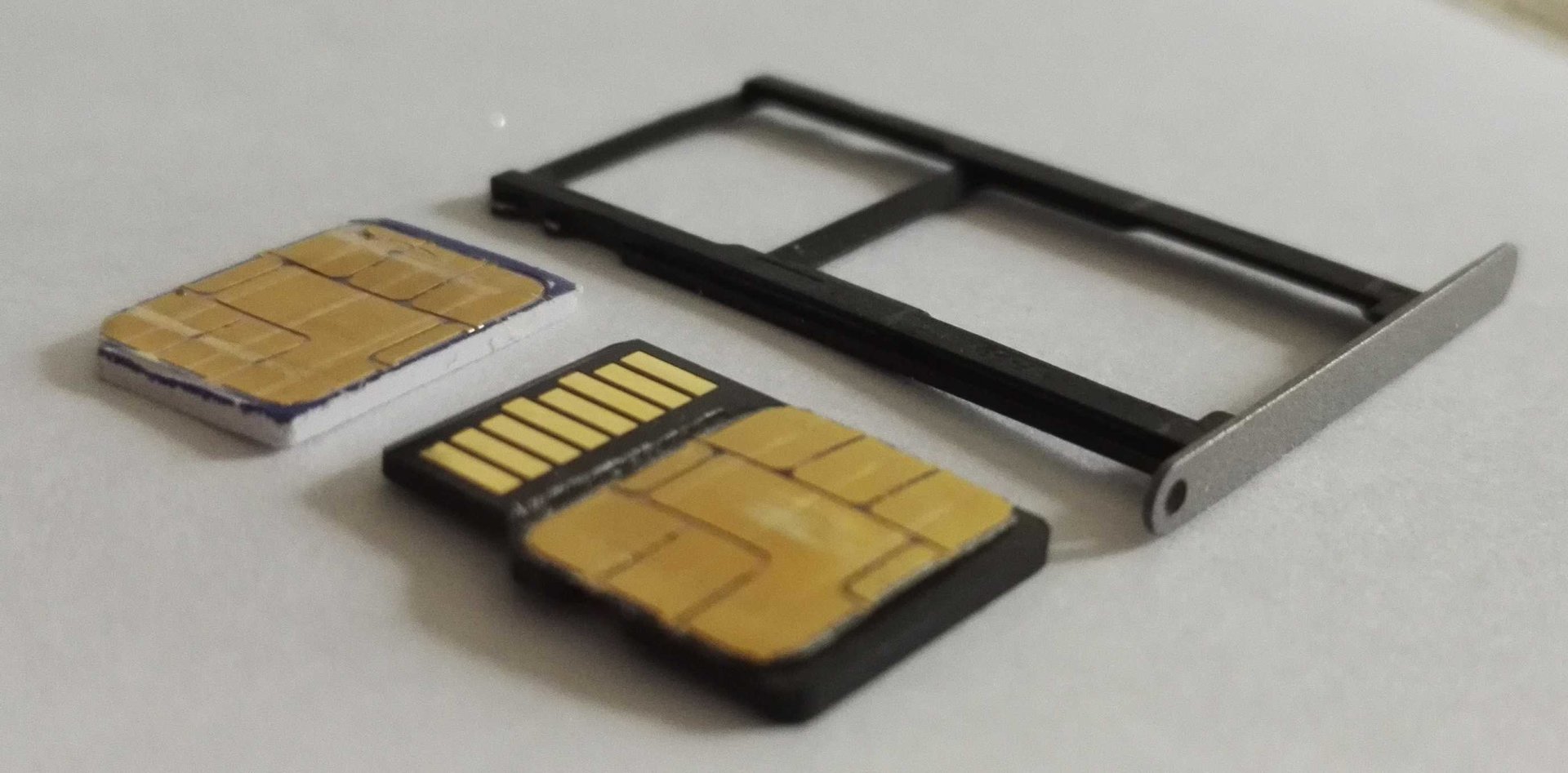

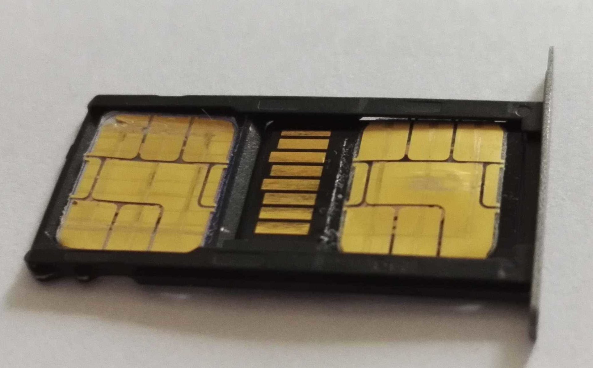

Habe die Fotos ergänzt. Wenn man genau schaut, sieht man, dass die höchste Stelle in der Mitte der aufgeklebten SIM liegt, da ja dort der Chip drunter sitzt.
Die andere SIM hat etwas unsaubere Kanten. Das liegt daran, dass ich sie auch selbst angefertigt habe mit einem Nano-SIM Cutter.

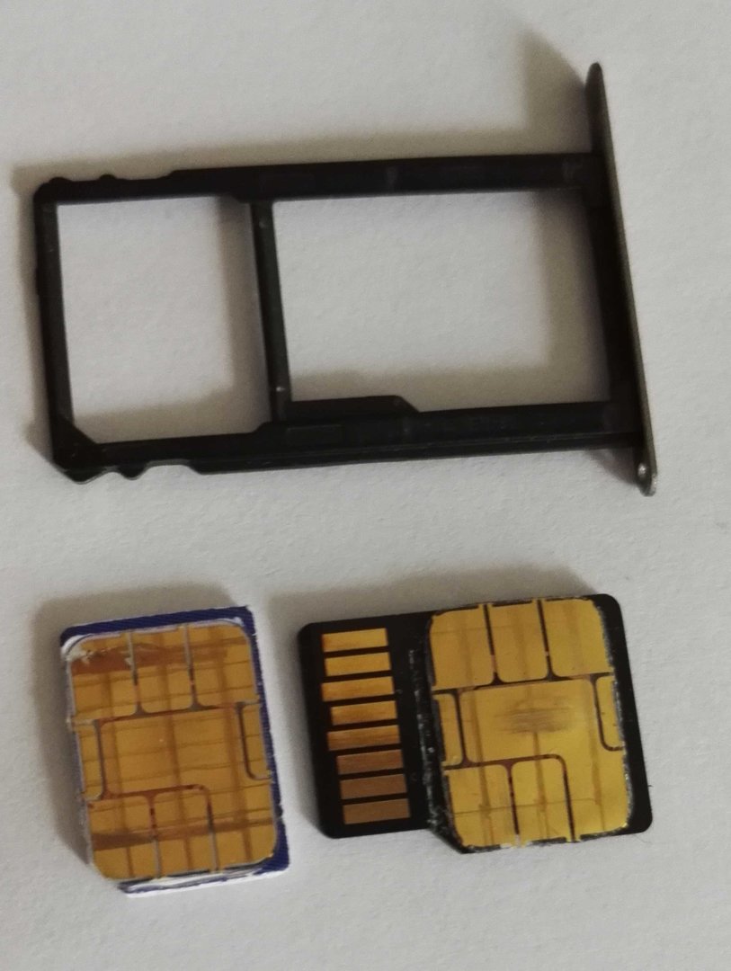

Habe ebenfalls meine SIM-SD-Karte gebastelt! Ich bin begeistert, es funktioniert: DualSIM mit 64GB!
Ich hatte mich da nicht so recht rangetraut, doch mit dieser Anleitung von tox10 ist das echt nicht schwer!
Die Ausrichtung sollte man sich VOR Ablösung des Chips merken oder markieren, weil die "abgewinkelte" SIM-Ecke nach Ablösung logischerweise nicht mehr vorhanden ist!

Die Ausrichtung der zweiten SIM muss genau so sein wie die der anderen SIM. Also könnt Ihr einfach gucken, wie das bei eingelegter (Nano-) SIM 1 aussieht mit den Kontakten und dann die zweite SIM so drehen, dass es genau die gleiche Ausrichtung hat. Ihr könnt auch auf meinen Fotos schauen, da ist die Ausrichtung ebenfalls erkennbar. ;)
