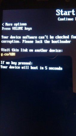

Ein Arbeitskollege hat ein handy gekauft.
Wenn er es startet kommt als erstes das angezeigte Bild.
Dann geht es ganz normal weiter..
Wisst ihr was das bedeutet?
Und wie bekommt er das weg?

Sein bootloader ist vermutlich entsperrt.
Dann erscheint diese Meldung zumindest.
Und es ist dann natürlich auch fraglich, ob das Gerät aktuell komplett die originale Software hat oder ob noch Änderungen daran vorgenommen wurden.
(Bspw twrp Recovery anstatt der originalen installiert oder ein custom ROM usw...)
Mit Hilfe der passenden RUU, könnte zumindest die Software in den originalen Zustand versetzt werden und per "fastboot oem lock", könnte der Bootloader gesperrt werden.
Dieser zeigt dann den Status "relocked".
(Bei einem neuen, unveränderten Gerät, ist der Status eigentlich "locked")

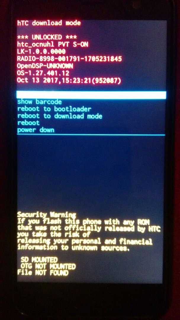

@Black-FR
Er hat mir das geschrieben :
Laut der angezeigten Software Version, hat et ein Single SIM Gerät.
Somit benötigt er diese RUU hier:
