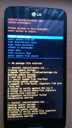

gestern wollte ich auf dem L90 eines Freundes LOS installieren und wollte nach der Anleitung vorgehen, auf die im Wiki von LOS verwiesen wird. Das scheiterte jedoch daran, dass die root.zip nicht mehr auf dem Zielserver vorhanden ist. Also eine andere Anleitung gesucht. Hier kamen wir bis zu dem Punkt, den Ihr auf dem Bildschirmfoto sehen könnt.
Wo finde ich eine *funktionierende* Anleitung zur Installation von LOS auf einem L90, auf dem noch das Stock-ROM läuft?

kurhaus_ schrieb:
Du gibst ja leider keine Info zum jetzigen Softwarestand des Geräts.
Und was bedeutet die Angabe in der zweiten Zeile auf dem im angehangenen Bild zu sehenden Bildschirm?

kurhaus_ schrieb:
Ich rede vom installierten Android und der LG Version.
Ich hatte gehofft, dass die zweite Zeile auf dem Bild für Kenner den Softwarestand dokumentieren würde.
Auf dem Gerät läuft Android 5, zu der LG-Version kann ich leider nichts sagen.

Insbesondere heißt das eben auch, dass LG L90 != LG L90.
Daher wäre es wichtig zu wissen, welches Gerät (D405, D410 etc.) du hast und welche Firmware-Version (v10a, v20 etc). Ohne diese Informationen kann man dir nur helfen, indem man ins blaue schießt. Wenn man das weiß, kann man auch konkretere Hilfestellungen geben.
