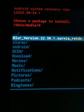

Hier noch der Weg, die OTA-Update .zip-Datei von der SD Card aus über das Stock-Recovery zu installieren:

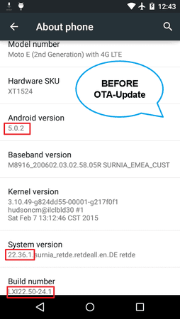

Checkliste:

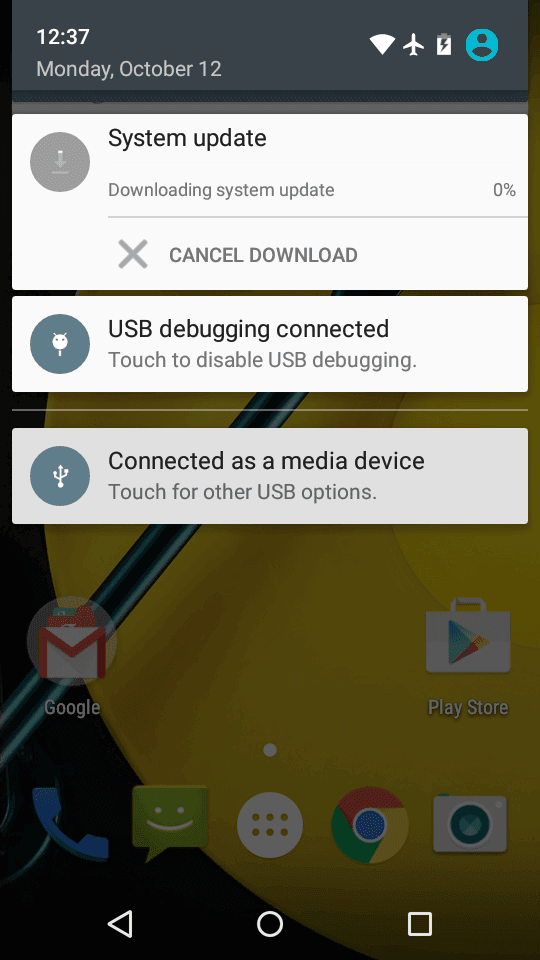

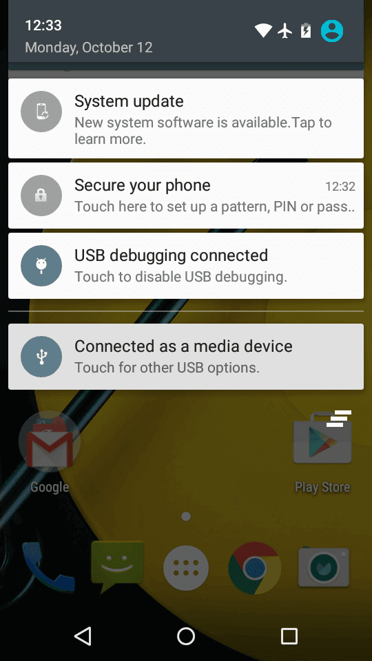

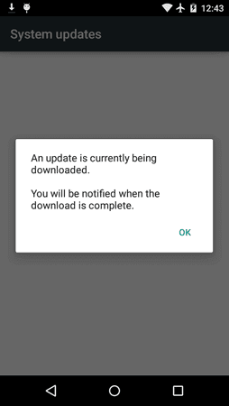

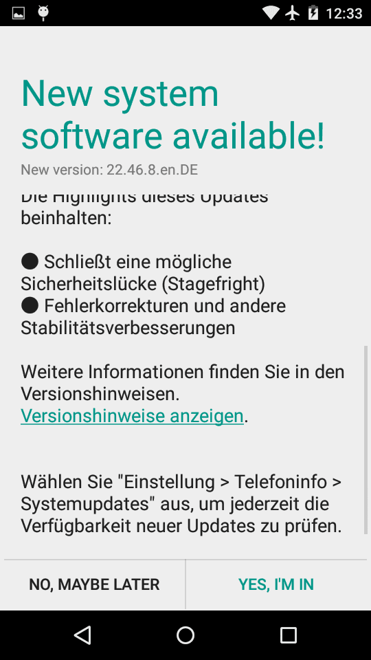

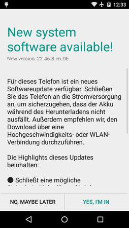

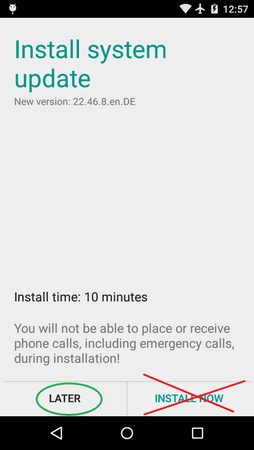

- OTA-Update-Meldung öffnen
- OTA-Update downloaden
- NICHT installieren (nachdem der Download beendet wurde; solange man den Cache nicht wiped, kann man sogar das Phone neu starten - die OTA-Update zip-Datei bleibt erhalten)

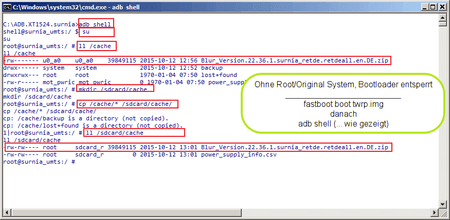

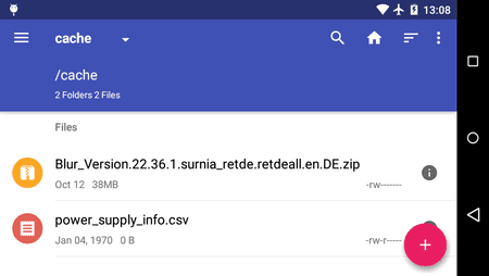

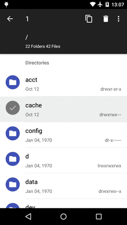

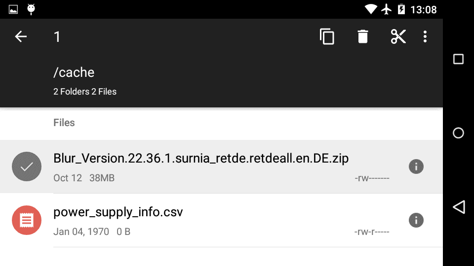

- Alternative 1 (Root auf dem Gerät):
- Root-fähigen Datei-Manager öffnen und dort in das Verzeichnis
/cache
wechseln - Die OTA-Zip-Datei von dort auf die SD Card kopieren UND auf den Rechner wegkopieren

- Alternative 2 (Ohne Root auf dem Gerät):
- Einstellungen > Entwickleroptionen > USB-Debugging und OEM-Entsperrung angehakt

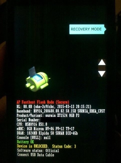

- Phone ausschalten
- Phone mit [Volume Down] und [Power] in den Bootloader (fastboot mode) starten
- Phone und Rechner mit dem USB-Daten-Kabel verbinden
- Eingabeaufforderung am Rechner öffnen und in das ADB/fastboot-Verzeichnis wechseln
- Eingabe
Code:
fastboot boot <datei-name-des-twrp-recovery>.img
(Steht danach auf "Enable MTP". - Das aktiviert adb.)
Jetzt in der Eingabeaufforderung
Code:
adb shell
ls -la /cache
cp /cache/<datei-name-des-ota-updates>.zip /sdcard
exit
adb pull /sdcard/<datei-name-des-ota-updates>.zip
Ist die OTA-Datei zu groß für die cache-Partition, dann liegt sie evtl. woanders. - Um diese zu finden und zu sichern, kann man z. B. das machen:

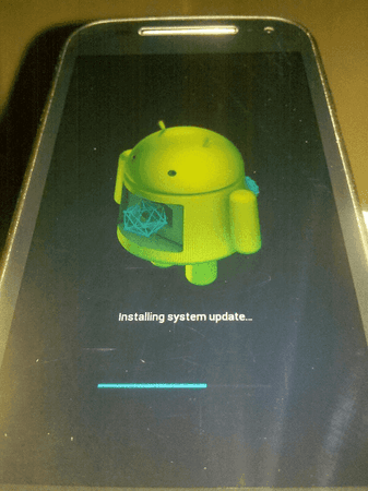

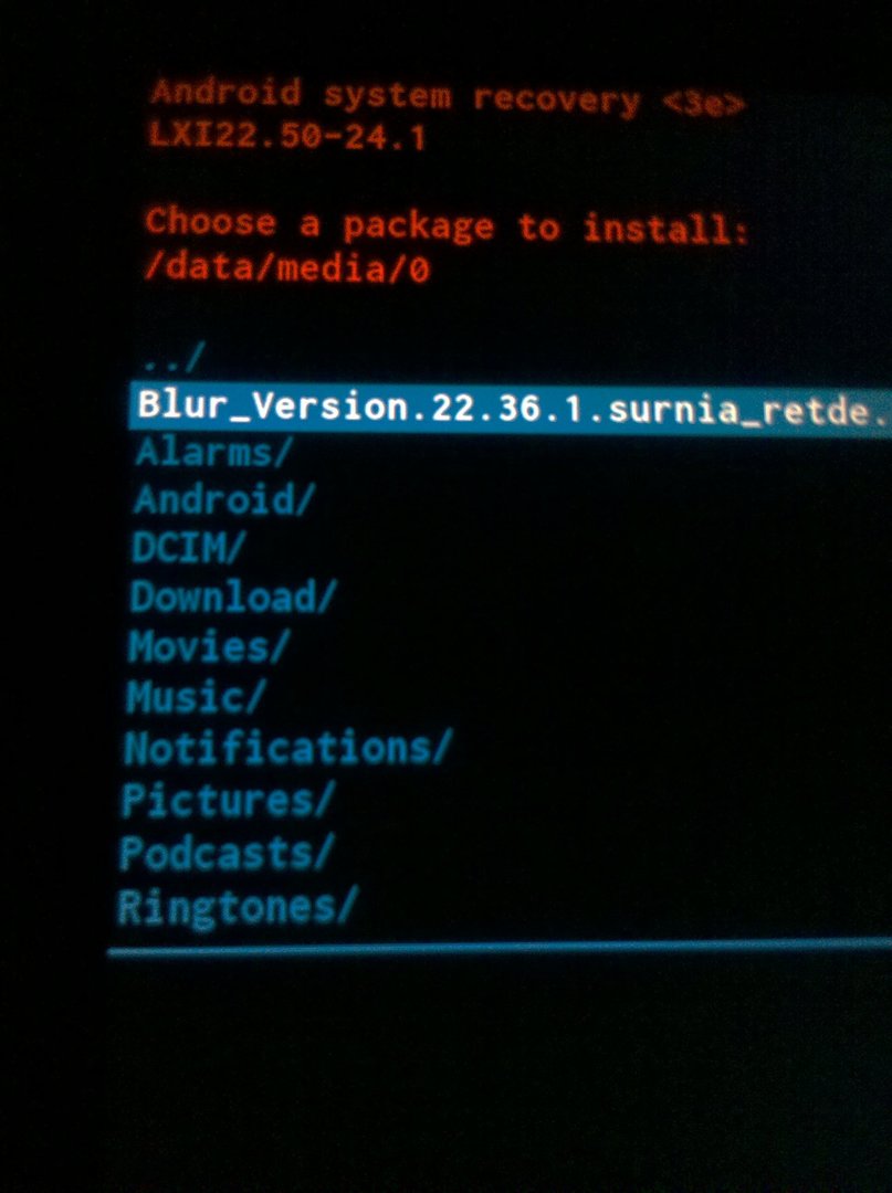

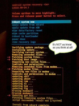

Die Datei muss dazu auf der SD Card sein.
Phone ausschalten, Tasten Volume Down und Power drücken, um in den Bootloader (fastboot mode) zu kommen.
Dort mit Volume Down den Menü-Punkt "RECOVERY MODE" auswählen und mit Power bestätigen.

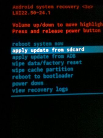

Beim knocked-out Androiden dann Volume Up und Power exakt gleichzeitig drücken, um in das Stock-Recovery-Menü zu kommen.
Im Recovery den Menü-Punkt "apply update from sdcard" mit Volume Down markieren und mit Power bestätigen.
Dann die OTA-Update .zip-Datei markieren und auswählen.
Die Installation durchlaufen lassen und mit "reboot system now" neu starten.
Hier sieht man dann bei einem Misslingen der Aktion auch, was den Fehler verursacht.

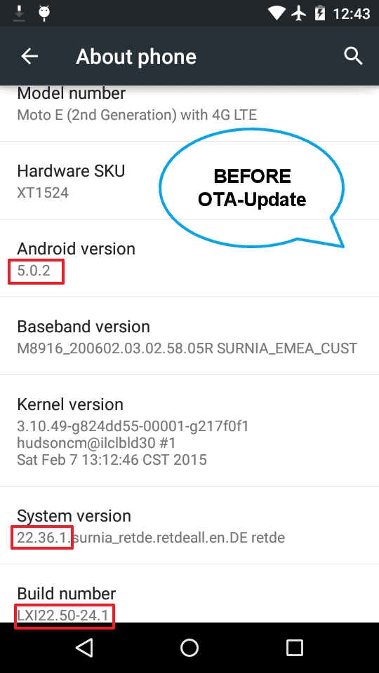

00-about phone BEFORE update.png19,7 KB · Aufrufe: 530 -

12-system update location after downlod - rooted.png10,2 KB · Aufrufe: 494 -
13-system update location after downlod - rooted.png12,7 KB · Aufrufe: 488 -
14-system update location after downlod - rooted.png10,5 KB · Aufrufe: 438 -

17-fastboot modus with bootloader version and device status.png115,1 KB · Aufrufe: 480 -

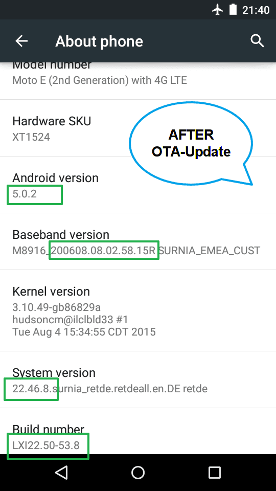

18-about phone AFTER update.png20,1 KB · Aufrufe: 437 -
